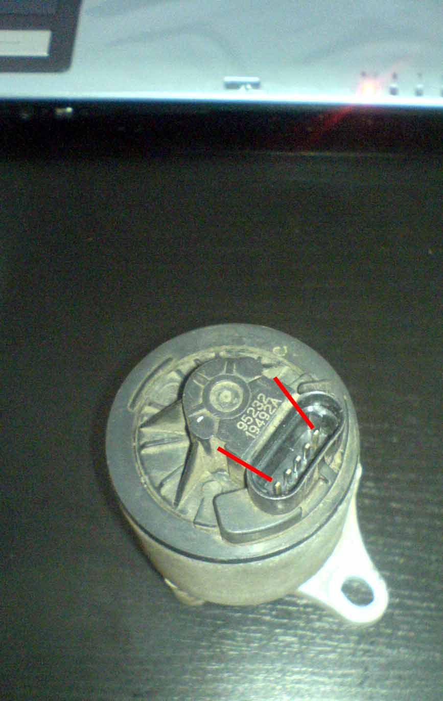

Acha i jeszcz ostatnia sprawa spojrzcie w zalacznik , jak podlaczam do zasilacza te 2 piny to ten grzybek chowa sie i wraca na swoej miejsce - to chyba oznacza ze jest sprawny - tylko dlaczego w aucie Check wywala!

To, że grzybek się rusza nie znaczy jeszcze, że rusza się tak jak potrzeba. W zaworze jest czujnik jego położenia. To co rozkaże ECU musi się zgadzać z tym co zwraca czujnik. Inaczej wywali błąd.

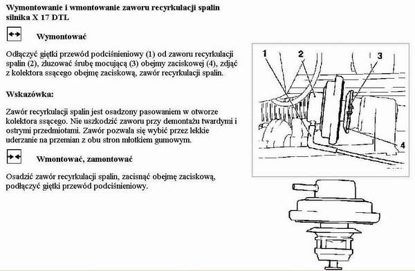

Witam. Temat egr'a wiecznie żywy.. spineyes.gif Szukałem na forum lecz niestety nie znalazłem na akyrat ten temat.. Chodzi o nieszczęsny x17dtl. Jest tam zastosowany dosyć dziwny ten zawór (jak na moje oko stanowiący monolit z kolektorem dolotowym) http://www.allegro.pl/item193986556_recyrkulator_opel_astra_g_x17dtl.html A teraz pytanie:
1.Czy istnieje możliwość wyjęcia zaworu bez zdejmowania całego kolektora? Czyli "jak to zrobić" - jeśli to w ogóle możliwe?
2. Czy ktoś skutecznie zaślepił to dziadostwo tak aby później nie wyskakiwał błąd? Jeśli tak to w jaki sposób.
Jeśli ktoś ma doświadczenie w tej dziedzinie, robił to lub słyszał jak to się robi albo mu wydawało się że ktoś słyszał to proszę o wypowiedź. Temat jest moim "odciskiem" także za każdą odpowiedź będę wdzieczny.. Pozdrawiam

Odpowiedź na 1
Jeżeli chodzi o silnik x17DTL to pod owym zaworem a właściwie grzybkiem jest obiemka skręcana na imbus. Jak ją rozkręcisz to wyjmiesz grzybek który zamyka i otwiera dopływ spalin do kolektora dolotowego.

Załączone rysunki dotyczą modelu F , ale zasada w obu modelach jest bardzo zbliżona, inne jest tylko ułożenie samego zaworu. Zdjęcie załączone dwa posty wyżej dotyczy astry II.
