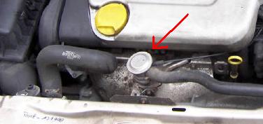

tak przy okazji CO TO bo pomysłu nie mam
> Ja kupujac asterke juz nie mialem tej oslony, jedyna rzecz ktora jest
> negatywna w jej braku, ktora zauwazylem jest wieksza szybkosc
> rdzewienia kolektora...
Bo pod osłoną rdzy nie widać biglaugh.gif a jak nie widać to jej niema zakrecony.gif
bedzie troche cieplej pod maska, tzn. wiecej moga sie elementy nagrzewac, ktore sa blizej.
