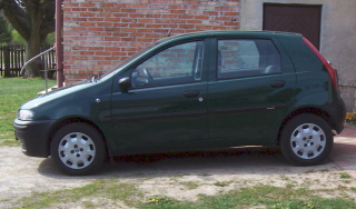

Tez polecam to
Efekt koncowy:

Ja miałem w swoim sprężyny od HGT/Van i były super, auto miało idealną wysokość i nie siadało tak przy obciążeniu.
IMHO nie warto czekać na sprężyny od CNG.
