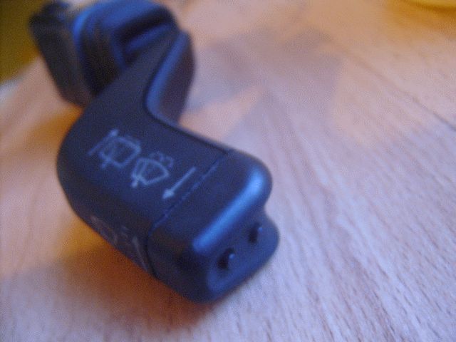

Po wymontowaniu z auta przełącznika wycieraczek
rozebrałem dźwignię na dwie części.
W jednej nawierciłem dwa otwory pod przyciski ( tej mniejszej),
a w drugiej wykonałem otwór (gorącym gwoździem) przez który przeciągłem przewody:
EDIT: W miejsce gdzie są przeciągnięte przewody przychodzi
zatrzask, więc otwór musi być umiejscowiony dość głęboko,
a przewody nie mogą być za grube.
do których przylutowałem przyciski ,a te z kolei wkleiłem w drugą część dźwigni za pomoca kleju termicznego:
po złożeniu przełącznik wygląda tak :

Przed złożeniem przełącznika należy sprawdzić czy przyciski działają jak należy żeby się potem nie angryfire.gif.
Przy klejeniu uważać by klej nie zablokował przycisków.
Gdy klej stygnie jest trochę czasu na regulację wysokości
na jaką mają wystawać przyciski.
Zainspirowany Twoim postem i tą jakże pomysłową modyfikacją zrobiłem to samo u siebie.
Pierwszy raz przy zalewaniu klejem na gorąco posklejały się przyciski i nie dało się ich wciskać hahaha.gif
Wydłubałem to wszystko i kupiłem nowe mikrostyki (0,80 zł/szt.) i tu niby OK, sukces pełną gębą. Wszystko działa, do czasu kiedy nie wsiadłem do rozgrzanego auta, od słońca nagrzało się całe wnętrze, również manetka i klej na gorąco nieco puścił frown.gif Efekt był taki, że znów lekko posklejały się te przyciski, działały, ale słabo...
Trzecie podejście, nowe przyciski i klej poxipol smile.gif Podgrzałem to wszystko usunąłem prawie cały stary klej, ułożyłem przyciski tak jak miały być, ulepiłem kulkę z poxipolu i przykleiłem ją do manetki i przycisków. Teraz jest super. Nic się nie rusza, wszystko precyzyjnie działa.
