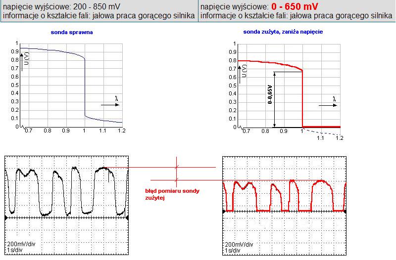

> uszkodzona sonda oscyluje w zbyt wąskim
> przedziale napięć
To by oznaczało, że zamiast 0,2 - 0,8V pokazuje 0,4 - 0,6V?
IMHO zużyta sonda zaniża napięcie i zamiast 0,2 - 0,8V pokazuje 0 - 0,6V.
Wygląda to tak (taka mała symulacja):
Co się wtedy dzieje? ECM lub instalka LPG "widząc" za ubogą mieszankę wzbogaca ją, czekając, aż przesadzi i "zobaczy" 0,7V, aby zacząć zubażać. Oczywiście 0,7V przy zużytej sondzie odpowiada 0,9V na sprawnej, czyli duuużo za bogato. W tej samej sytuacji sprawna sonda spowodowałaby zubażanie mieszanki wcześniej. W efekcie, jedziemy na za bogatej mieszance, co z kolei przekłada się na spadek mocy silnika oraz wzrost spalania.
U mnie napięcie na sondzie waha się od 0V do 0,65, w porywach 0,68V (tak pokazuje program do regulacji instalacji LPG, a potwierdza 10 LEDowy wskaźnik sondy lambda). Przy czym to wyższe napięcia to są krótkie "piki", a 0V pokazuje wyraźnie dłużej. Czy powinienem wymienić sondę? Waham się, bo sonda do mojego silnika kosztuje w ASO ok. 270 zł, a na Allegro mniej, ale boję się kupić podróbkę... A nie lubię wymieniać sprawnych części na sprawne! Sonda jest 4-przewodowa, 2 przewody to sonda, 2 to grzałka 12V.
I takie mam jeszcze zjawisko: gdy załączy się wentylator chłodnicy, mieszanka nagle silnie "bogacieje" na czas jego pracy. Wentylator dmucha bezpośrednio na sondę. Dlaczego mieszanka staje się bogata? A może sonda głupieje w otoczeniu gorącego powietrza i ma niewłaściwy punkt odniesienia do porównania powietrza do spalin? Czy to normalny objaw każdej sondy, czy objaw zużycia?
Co wy na to?
Pozdr.

Niekoniecznie. Nie chce mi sięszukać na forum i bedziesz musiał uwierzyć na słowo wink.gif : Calkim niedawno ktoś ktoś skarżył się, że mierzył sondę i napięcie miał 0,5V niemal stałe, oscylacje były niemal niezauważalne.
