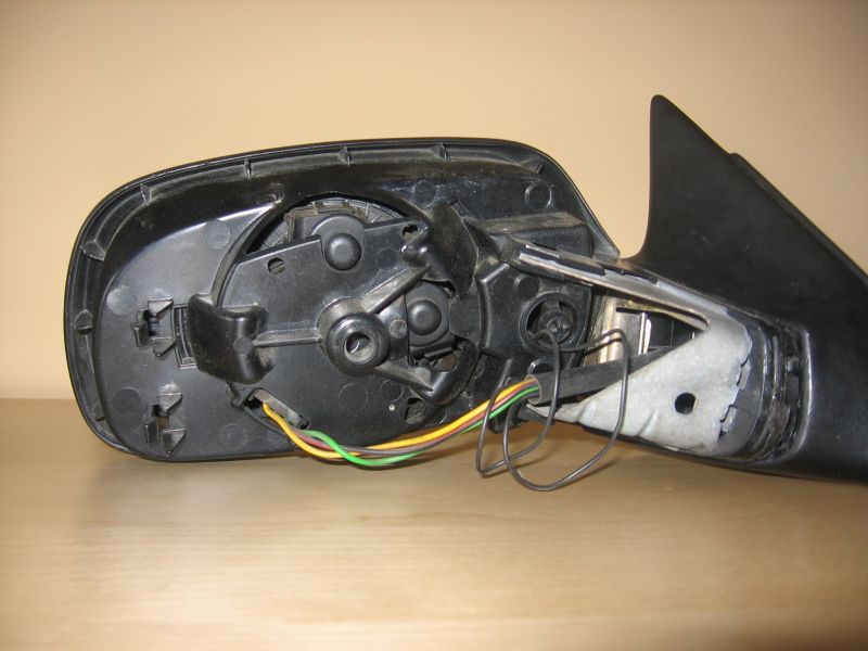

Mam dwie foty obu lusterek "od tyłu". Ktoś zapodawał na forum:
gdybyś miał jeszcze podobne zdjęcie lusterka przed FL...

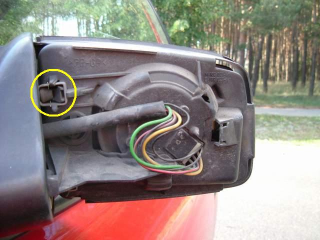

jak widać jest trochę inne.
Rozebranie lusterka to przed FL to dziecinna sprawa wink.gif wystarczy śrubokręt i trochę siły bo trzeba uderzyć lusterko tak żeby odpadło zeby.GIF
> ja mam takie

pozwolę sobie wykorzystać Twoją fotkę:
czy ten element zaznaczony w kółku to jakiś zatrzask, który trzyma coś z drugiej strony?
jakiś wkład do którego przyklejone jest lusterko?
> odpadło
> pytam dlatego, że nigdy nie rozbierałem lusterek
> może ktoś mi to łopatologicznie wytłumaczy?
ten zatrzask trzyma obie czesci lusterka - tzn trojkat przykrecony do drzwi z glowna czescia lusterka.
by je rozczepic trzeba uderzyc/popchnac lusterko do przodu samochodu:

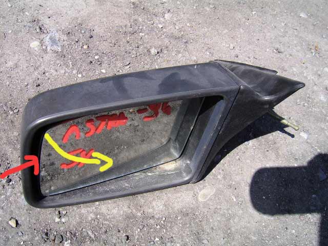

a zeby wyciagnnac sam wklad trzeba odchylic lustro tak jak pokazuje zolta strzalka.
nastepnie w szczeline wkladamy palce lub np srubokret owiniety szmata (tak jak pokazuje strzalka czerwona)
i energicznie wykonujemy ruch wg strzalki zoltej:
