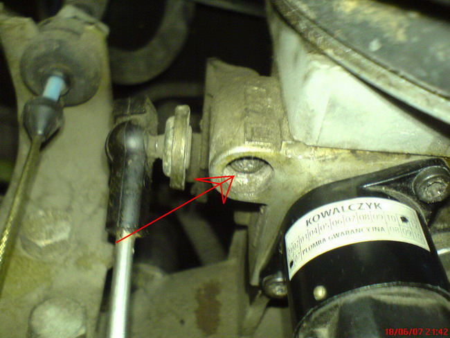

Poniżej foti proszę o ocenę
I jeszcze pytanie - co się reguluje tą śrubą?
Przepraszam za rozmiar ostatniego zdjęcia
Srubą pod zaślepką reguluje się uchylenie przepustnicy.
a jakie powinnio być mniej więcej położenie tej śruby? powinna być bardziej wykręcona? mniej? jak to srawdzić?
> Ty nic Nie od parady zaślepili Ci ją w fabryce
> Pozdroofka
nie kumam, pytam bo odkrecałem ją żeby wymontować przepustnie i nie wiem czy dobrze wkreciłem nie za daleko itd smile.gif
Podłącz woltomierz pod niebieski przewód TPSa, włącz zapłon. Ustaw wkręt tak, żeby potencjometr wskazywał ok 0,5V. Przepustnica nie może uderzać w ściankę obudowy przy jej zamykaniu.

Ale w czym Ci przeszkadzała, że musiałeś ją wykręcać?
> Pozdroofka
jak to wszystko wyciągałem to zaczołem nią kręcić bo myślałem że jest przykręcona
i stąd moje pytanie
