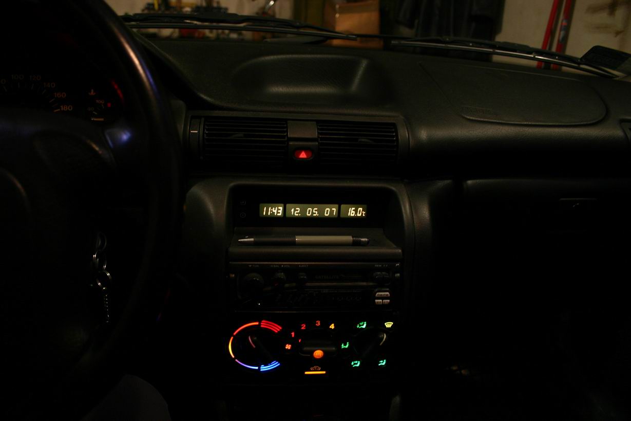

Konsole podswietlilem tak [jak w zał] bez jej rozkrecania i jestem zadowolony...
