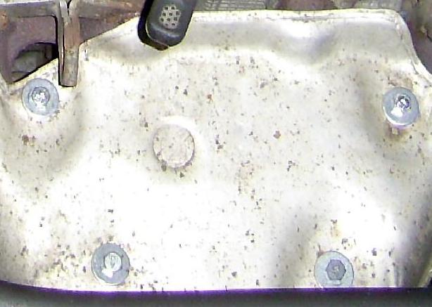

Sposób na drgający ekran katalizatora
Jak w temacie waytogo.gifbez zbędnego komentarza podkładki z blachy aluminiowej o średnicy 55mm grubości 1mm z otworkiem Q5
> Jak w temacie bez zbędnego komentarza podkładki z blachy aluminiowej

> Tylko skąd takie wziąć i po co?skoro jeszcze stare są dobre.
Pewny jestes ze to sa sruby zeliwne? U mnie wygladaly na zwykle i takie zastosowalem. Zmierzylem tylko glebokosc otworow (sa nieprzelotowe) i odpowiednio dobralem/skrocilem sruby. Dalem zwykle podkladki tylko nieco wieksze (jak na zalaczonym foto). Swoja droga to w Twoim przypadku przy zastosowaniu tak duzych podkladek dalbym jeszcze pod leb sruby takie stalowe jak u mnie - masz za mala powierzchnie docisku podkladki przez leb sruby w stosunku do pow. dociskanej przez podkladke.
Po tym nic nie dzwieczy.
> takie zastosowalem.
zwykłe mogą się stopić i nie odręcisz już ich grinser006.gif seryjne są żeliwne ok.gif
> zwykłe mogą się stopić i nie odręcisz już ich seryjne są żeliwne
Czy uważasz że w tym miejscu jest temperatura 1500^C aby stopić stalowe śruby cfaniaczek.gif
> stalowe śruby
> no raczej nie ma takiej temp
A dodam jeszcze że śruby żeliwne mają niższą temperature topnienia od stalowych o jakieś 200-300^C waytogo.gif
