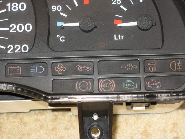

To jest efekt końcowy, są tam jeszcze trzy kontrolki od oleju,płyny spryskiwacza i cieczy chłodzącej, ale są niepodłaczone to lampki wykręciłem. Najprawdopodobniej będę miał załatwione takie 2 zestawy z kompletem wtyczek za 95zł bez czujników co ciężko zdobyć. Gdyby koś był chętny niech pisze.

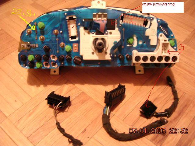

Wygrzebałem z odmętów forum fotę. Ktoś pytał po co są gniazda (później posłużyla do pokazania czujnika przebytej drogi a nastepnie do pokazania rezystora stabilizatora). Jak widać występują zegary z nakładkami wink.gif
Czy to przypadkiem nie zegary kolegi ruska?
wiem jak to wygląda...

lampa błyskowa uwypukliła widoczność kolorków kontrolek
normalnie widać zarys, a kolor troszkę mniej
a co do fotki: z tego co pamiętam, to _Zero_ wrzucał - może to ta sama... nie pamiętam już
> w wolnej chwili planuję dać warstwę matującą z przodu
A ja się nie mogę zebrać w sobie i zapodać jedną warstwę foli zadrukowanej na czarno (no, powiedzmy na szaro zlosnik.gif) jako najbardziej zewnetrznej. Wtedy zniknie zarys kontrolek i bedzie jednolicie czarno.
> zadrukowanej na czarno (no, powiedzmy na szaro ) jako
> jednolicie czarno.
może niezupełnie o całkowite zamaskowanie zarysów,
ale głównie o zmniejszenie odblasku od niezadrukowanej części

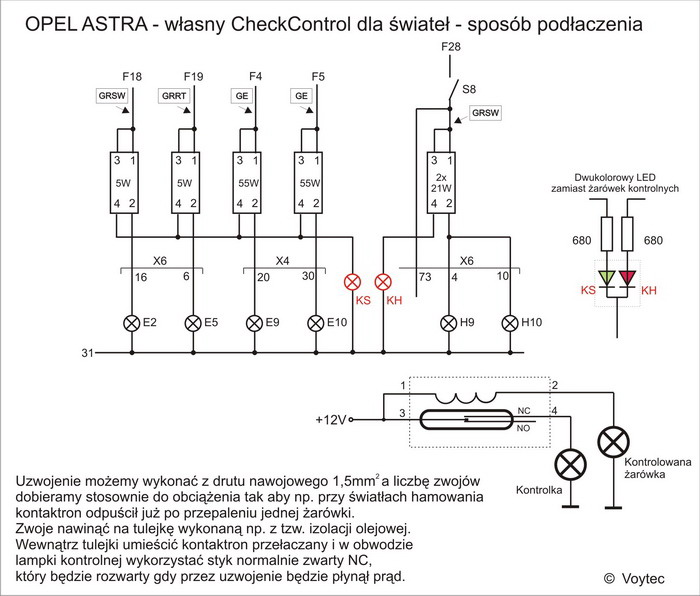

Zamiast kupować CC od Calibry można to zrealizować tak:
Kiedyś robiłem taki obwód do kontrolki stopu w 126p
Podobne obwody stosowane są w BMW
edit: o, tutaj
Kurcze a myślałem że będę pierwszy, ale na pewno nie miał takiego ładnego schematu smile.gif
edit:
wprawdzie manual to nie jest a le mysle że nadaje się na WOA
A i jeszcze jedno w moim przypadku kontrolka zaświeci się gdy obwód będzie miał usterkę.
> ładnego schematu
patrz wyżej - wyedytowałem post i dodałem link

A jeśli chodzi o koszt wykonania całego zestawu ? dużoooo mniejszy do tego gotowego ?
> tego gotowego ?
Kontaktrony to groszowe sprawy. Na allegro są nawet po złotówce. Te które zastosował Voytec akurat są trójstykowe więc beda trochę droższe. "Cewki" to kilka zwojów drutu miedzianego. I to wszystko w porównaniu z oryginalem, jakieś 10 zł.
