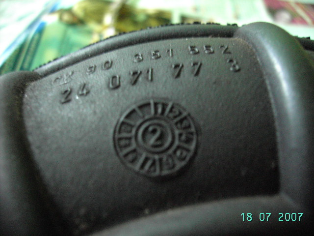

Dolot w 1.7 isuzzzzu
Rozchodzi sie o gumowa laczke ktora jest przed filtrem powietrza (modele do 94r.)... podobno przypadloscia tych laczek jest fakt ze pekaja...
ja na razie radze sobie tasma izolacyjna ale na dlugo nie starcza, przychodza upaly i wszystko splywa frown.gif
myslalem tez o zrobieniu elemwnty z matalu... lecz posiada elemencik dwie srednice, wiec bylaby zabawa z tym crazy.gif
laczka ma takie oznaczenia:

w podóbie ja nie znalazłem, wiem że takie rzeczy są w opel shop (szukaj w podwieszonych wątkach) ale ja odwiedziłem szrot i dopasowałem z jakiegoś forda oryginał zlosnik.gif
Może tu cos dopasujesz KLIK

ja jak dobierałem do swojego i powiedziałem co chce to facet powiedział idź se Pan wybierz tam po prawo stoi skrzynia z takimi rzeczami smile.gif
nawet nie wiem czy to w czym ta guma jeździła to diesel był czy Pb
mysle ze w tym przypadku na gumowej rurze, bo srednica przy wlocie powietrza jest dużo wieksza niz przy wylocie. z takimi laczkami sie nie spotkalem gdzie indziej. hmm.gif
aja mam na wlocie mniejsza chyba czyli na odwrot, dobrze radze dobierz to co bedzie pasowalo, jedz autem na szrot wymontyj i chodz ze swoim popasowujac
Ja ostatnio kupiłem w ASO do swojego z 1996 r a więc poprostu idź i zapytaj czy mają:
a ten do twojego GM90351552 / kat. 8 34 725 kosztuje wg cennika 60 zł
