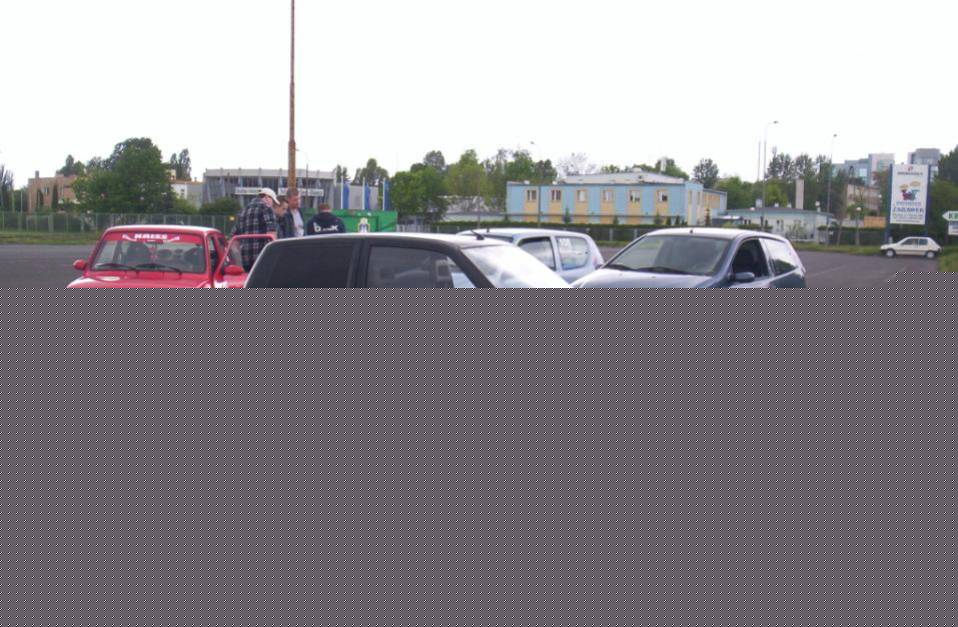

.. i jak obetniesz o ten 1 zwój ile ci siadło?! i jak sprawa z amorami wygladała ? wylaly sie czy dały rade i w jakim aucie jezdziłęs z tymi sprezynami cietymi
Amorki seria, wylały niedługo smile.gif No tak musi być skoro nagle mu się warunki pracy zmienia...
Foto w załączniku. Najpierw ciąłem tył później przód ;p
> Amorki seria, wylały niedługo No tak musi być skoro nagle mu się
foto nie bangla hiba.... czyli jak by zapodac nowe amorki seryjne i obicac powinno byc ok?! hmm.gif
Tak myślę

A sprawdź... obejrzyj sobie fotkę z mojego załącznika. To było ponad 1 zwój i na seryjnych amorkach i sprężyna ani drgnęła na maksymalnym rozciągnięciu.
