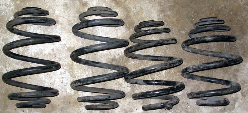

Tylne sprężyny od kombii i HB widoczne są w załączniku - od kombii są znacznie wyższe.
Ja w swojej AI HB założyłem spręzyny od Nexii i tył podniósł się o ok. 2 - 2.5cm, z czego jestem zadowolony. Poza tym nie zauważyłem pogorszenia standardu poruszania się.
Nie mam informacji, ale coś mi się wydaje, że sprężyny tylne od sedana i HB są takie same, więc możan prawdopodobnie kupić je zamiennie.
