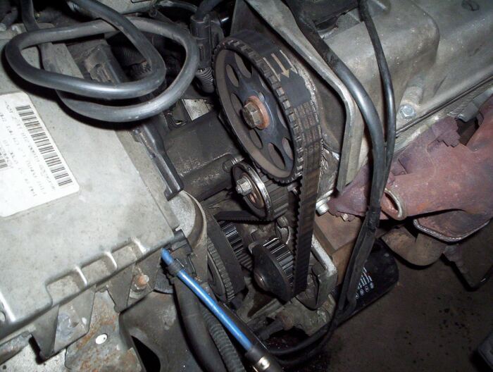

robie rozrzad i co od razu zrobic ?
A wszystko przez pompę wodna gdyż od strony rozrządu mam mokro a i płyn chłodniczy mi ubywa buu.gif Na dodatek to jest moja druga pompa bo pierwsza padła przy stanie licznika 20kkm sick.gif Ta sytuacja zmusiła mnie do przedwczesnej wymiany rozrządu przy 60kkm a żeby za szybko tam nie zaglądać to czy dla świętego spokoju wymienić simmering wału korbowego oraz walka rozrządu ? niewiem.gif Kropek 5 letni oleju nie bierze prawdopodobnie tam wycieków nie ma ale... jak coś pocieknie to dłubanie przy rozrządzie co 30-40kkm jest wkurzające , uderza w kieszeń wiec wole dmuchać na zimne wink.gif

dobrze że teraz zauważyłem niż miałby to zrobić mechanik po założeniu pompy wink.gif a dlaczego niewiem.gif bo nie pasuje do paska rozrządu rotfl.gif zresztą sami zobaczcie w porównaniu z moja pierwsza pompa;)
wirnik też jakiś inny mniejszy
ta pompa to ruville 65811 i jak widać na pewno jest zła smile.gif jutro pojadę do sklepu by mi wymienili ale żeby znów nie było lipy to w katalogu ruville znalazłem dwie pompy które pasują do kropki o oznaczeniach 65819 i 65818 którą wybrać ? niewiem.gif no chyba że coś innego polecacie wink.gif od razu podajcie numer katalogowy wink.gif
> bo nie pasuje do paska rozrządu zresztą
idź do sklepu i wymień na odpowiednią (weź z sobą tą która była w aucie)
> wirnik też jakiś inny mniejszy ....... no chyba że coś innego polecacie od razu podajcie numer katalogowy
tu możesz poczytać na temat wymiany pompy - autor zwraca również uwagę na różne wirniki KLIK
> aucie)
najgorzej że prawdopodobnie nowa pompa znów będzie zamawiana ( tą co mam też sprowadzali ) wiec nie chcę aby znów niewłaściwa przyszła smile.gif

Szybke pytanko bo jednak sam bede robil pompe smile.gif jak zdejme mocowanie silnika od strony rozrzadu za co mam podtrzymac silnik ? za miske olejowa ? wytrzyma? jak cos bede podtrzymywac podnosnikiem typu "żaba" smile.gif
> Szybke pytanko bo jednak sam bede robil pompe jak zdejme mocowanie silnika od strony rozrzadu za co mam podtrzymac silnik ?
podałem ci lokalizację instrukcji jak wymienić pasek i pompę KLIK TU a ty jeszcze kombinujesz jak koń pod górę, po co to chcesz demontować napisz bo umieram z ciekawości confused.gif
bo muszę zdemontować jedna łapkę trzymająca silnik smile.gif inaczej nie będę miał dostępu do rozrządu frown.gifsil.jpg
> bo muszę zdemontować jedna łapkę trzymająca silnik inaczej nie będę miał dostępu do rozrządu
dobra widzę na zdjęciu gdzie podajesz ilość gazu wypijanego przez auto że to MK2
Czyli co tam jest mniej miejsca niż w MK1
> to jest MK1 czy MK2
> MK2 czyli za co najlepiej podtrzymać ten silniczek
a możesz zapodać fotkę z boku, tak by było widać łapę silnika w całości i obudowę paska
nie mam takiego zdjęcia w swoich archiwach smile.gif a puntolot obecnie poza domem drive.gif
> typu "żaba"
