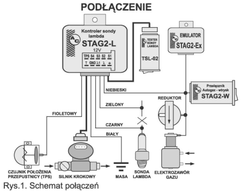

W Stagu 2L jeśli TPS nie jest podpięty lub pedał gazu nie wciśnięty, to centralka wcale nie steruje krokowcem! Za skład mieszanki na wolnych obrotach i na wyższych odpowiada wtedy tylko register przy krokowcu.
Jesli TPS jest podpięty do centralki zgodnie z instrukcją, to na wolnych obrotach skład mieszanki jest stały i ustalony registrem, a na wyższych - zmienny i ustalany poprzez regulację silnikiem krokowym (świeci się wtedy LED na sterowniku).
A jeśli wejście dla TPS jest podłaczone do +12V, to sterownik działa cały czas tak, jakby silnik był na wysokich obrotach, nawet na biegu jałowym centralka reguluje mieszankę, LED na sterowniku powinnna się świecić cały czas.

Znów się zapędzasz... W Stagu 2L sygnał TPS służy tylko i wyłacznie do poinformowania centralki, że chcesz jechać i należy rozpocząć regulację. Można go nazwać "przełącznikiem niskie-wysokie obroty". Do tej centralki nie dołącza się sygnału obrotów silnika.
Spójrz, jaki to prymityw:
Pozdr.
> Czyli że takie podłączenie też jest prawidłowe?
Nie sądzę. Inne jest zapotrzebowanie na mieszankę na wolnych obrotach, a inne na wysokich. Widocznie sterownik jest mało elastyczny i szybki, skoro wolne obroty reguluje się śrubą, a wysokie krokowcem. Jesli producent przewidział podłaczenie sygnału TPS to nalezy to zrobić i ponownie wyregulować mieszankę na wolnych i wysokich obrotach.
Pamiętaj, że jazda na niewłaściwej mieszance jest szkodliwa dla silnika (uboga) i dla kieszeni (bogata), a w obu przypadkach powoduje spadek mocy silnika.
