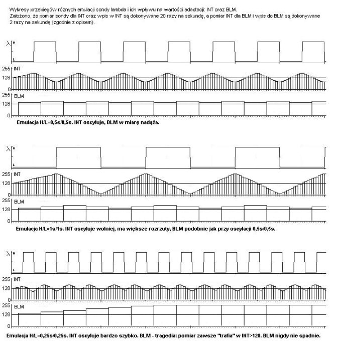

master22221 Napisano 19 Sierpnia 2007 Udostępnij Napisano 19 Sierpnia 2007 Oto, co z nudów wyrzeźbiłem, na podstawie opisu zasady działania INTegratora oraz BLM, opis tutaj: link. Zastrzegam, żę są to wykresy poglądowe, mające posłużyć do graficznego zobrazowania zasady działania INT i BLM. Dodatkowym celem było zobrazowanie, jaki wpływ na adaptacje ma emulacja sondy lambda. Z rysunków wynika, że czasy emulacji są ważne dla prawidłowych wpisów INT a zwłaszcza BLM. Pamietajmy, że rysunki dotyczą pracy na LPG, kiedy to sonda ma wpływ na zmiany INT, INT ma wpływ na zmiany BLM, ale już BLM nie ma wpływu (jak to jest na benzynie) na zmianę stanu sondy lambda. I tak to wygląda: "BLM sobie, a sonda sobie lata jak chce". I TUTAJ właśnie tkwi przyczyma problemów - trzeba dobrze dobrać czasy H i L emulacji, żeby nie dochodziło do sytuacji jak na trzecim rysunku, tylko w oparciu o co? Rysunki robiłem przy założeniu, że INT wpisuje 20 razy na sekundę, a BLM 2 razy na sekundę (tak było w przykładzie). Ale jakie są częstotliwości pomiarów tych wartości przez nasze ECM? Nie wiadomo, dlatego każdy ustawia to eksperymentalnie. W każdym razie należy tak ustawić emulację, aby częstotliwość oscylacji sondy lambda nie była równa lub bliska częstotliwości wpisów w BLM. Dobrze rozumuję? Posiadacze OpelScanera mogą przy pracy na benzynie zdjąć wykresy dla INT i BLM i obliczyć, co ile czasu zmieniają się tam wartości (no, chyba, że wykresy nie będą schodkowe, tylko ciągłe "sinusoidy"). Posiadacze ABComa mogą tylko oszacować czasy zmian w BLM licząc np. ile zmian było w ciągu 10s lub dłuższym czasie i wynik podzielić przez czas pomiaru ww sekundach. IMO powinno to wystarczyć. Natomiast INT nie da się tę metodą zmierzyć, ze względu na dużo wyższą prędkość. Na szczęście ta wartość nie jest potrzebna do obliczeń. Z wykresów wynika jeszcze jedno: nie należy zbytnio zwiększać czasów H i L emulacji, bo wpływa to na większy zakres oscylacji INT, a co za tym idzie większy zakres falowania BLM, które powinno dążyć do 128 jak najszybciej. Natomiast zmniejszanie czasów emulacji H i L do wartości bliskich czasom wpisów INT lub BLM może doprowadzić do takiej sytuacji, że zarówno INT jak i BLM będą dokonywały wpisów nie w oparciu o przebieg sygnału na sondzie (emulatorze), a w oparciu o losowe trafienia w wartości H lub L, co nie ma sensu, a przy niekorzystnym układzie może spowodować sytuację jak na rysunku trzecim, kiedy pomiary "trafiają" zawsze w INT>128, choć może być zupełnie odwrotnie (to zależy, czy INT zacznie mierzyć od stanu L, czy H). Przypuszczam, że w takiej sytuacji niektóre ECM wywalają błąd: "niewłaściwy skład mieszanki" lub podobne. Zachęcam do dyskusji, tylko bez wypisywania głupot, bo się wątek rozrośnie i nikt tego nie będzie chciał czytać... A temat jest trudny o tyle, że nikt wcześniej tych spraw nie poruszał... Pozdr. Odnośnik do komentarza Udostępnij na innych stronach More sharing options...
voytec Napisano 19 Sierpnia 2007 Udostępnij Napisano 19 Sierpnia 2007 > Z rysunków wynika, że czasy emulacji są ważne dla prawidłowych wpisów > INT a zwłaszcza BLM. Pamietajmy, że rysunki dotyczą pracy na > LPG, kiedy to sonda ma wpływ na zmiany INT, INT ma wpływ na > zmiany BLM, ale już BLM nie ma wpływu (jak to jest na benzynie) > na zmianę stanu sondy lambda. I tak to wygląda: "BLM sobie, a > sonda sobie lata jak chce". Małe przejęzyczenie Sonda wykazuje zmiany składu mieszanki tak jak reguluje sterownik LPG a więc nie do końca "lata jak chce", ale ECU to nie obchodzi bo dostaje wówczas stały sygnał emulacji w postaci przebiegu prostokątnego którego właściwe parametry tzn czasy trwania stanu wysokiego i niskiego chcemy tu wypracować. Ja przetestuję swojego dopiero jak kupię przetwornicę do zasilania notebooka. Odnośnik do komentarza Udostępnij na innych stronach More sharing options...
master22221 Napisano 19 Sierpnia 2007 Udostępnij Napisano 19 Sierpnia 2007 > Małe przejęzyczenie To nie przejęzyczenie - miałem na myśli, że przy jeździe na noPb BLM wpływa na wskazania sondy (poprzez regulację czasu wtrysku), a na LPG nie, bo ECM nie widzi jej, tylko niezależną emulację! Myślę, że projektanci II generacji LPG spieprzyli sterowanie składem mieszanki O2/LPG - wystarczyło wielkość otwarcia silnika krokowego LPG uzależnić nie od wskazań sondy lambda, ale właśnie szerokości impulsu na (odłaczonych) wtryskiwaczach. Wtedy elementy wykonawcze (ang. actuatory) regulacji składu mieszanki, jakimi są na noPb wtryskiwacze, zastąpione zostałyby na LPG silnikiem krokowym. No, i nie trzebaby wtedy stosować emulacji sondy lambda, bo sterownik LPG wcale nie brałby jej wskazać pod uwagę. Proste? A może ktoś zbuduje mikroprocesorowy przetwornik szerokości impulsu wtrysku na liczbę kroków otwarcia silniczka krokowego. Wystarczyłoby go tylko zestroić pod konkretny silnik i koniec problemów na LPG. Taka "pseudosekwencja" bez wtrysku LPG! Albo inny, prostszy pomysł: mikroprocesorowy przetwornik szerokości impulsu wtrysku na napięcie 0,2-0,8V (jak sonda lambda). Wystarczyłoby go podłaczyć z jednej strony do sygnału wtryskiwacza, a wyjście do wejścia dla sondy lambda w sterowniku LPG. A prawdziwa sonda lambda podłaczona fabrycznie. Takie sterowanie byłoby nawet szybsze niż teraz - czas wtrysku -> otwarcie silniczka, to szybciej, niż czekanie, aż nastawiona mieszanka się spali, spalinki dojdą do sondy, sterownik zmieni nastawę silniczka itd... Nie trzebaby było również modyfikować dolotu, jak to teraz się robi, żeby silnik nie gasł na dużych prędkościach na luzie! Pozdr. Odnośnik do komentarza Udostępnij na innych stronach More sharing options...
voytec Napisano 19 Sierpnia 2007 Udostępnij Napisano 19 Sierpnia 2007 Wydaje mi się że przyczyną takiego rozwiązania jest tu mało precyzyjny sposób działania układu podciśnieniowego "dawkowania" gazu przez zawór w reduktorze a silnik krokowy to raczej wpływa na to podciśnienie a nie steruje bezpośrednio ilością gazu. I konstruktorzy wymyślili rozwiązanie czyli instalacje III generacji (jednopunktowy wtrysk gazu) ale się nie przyjęła bo szybko wyparła ja IV generacja czyli wielopunktowy wtrysk sekwencyjny. Zastanawiające jest jednak co innego skoro sonda wykazuje prawidłowy skład mieszanki przy pracy na dobrze wyregulowanej instalacji LPG to dlaczego ten sygnał nie jest podawany do ECU tylko emulowany. Odpowiedzią jest chyba inna charakterystyka układu regulacji składu mieszanki i to właśnie nie z winy sterownika LPG tylko sposobu tworzenia mieszanki, czyli układu reduktor-mikser. Odnośnik do komentarza Udostępnij na innych stronach More sharing options...
bartek_j Napisano 19 Sierpnia 2007 Udostępnij Napisano 19 Sierpnia 2007 Hehe kiedyś dokładnie takie rozwiązanie jak master pisze mi chodziło po głowie. To znaczy przeliczać czas otwarcia wtryskiwacza / wtryskiwaczy na silniczek krokowy. Jednak po pewnych przemyśleniach doszedłem do wniosku ze to by nie było dobre ze względu na bezwładność układu z silniczkiem oraz tak jak pisze Voytec problem z powtarzalnością działania tego układu - wpływ temperatury itp. Co do bezwładności zaobserwujci sobie z jaką częstotliwościa oscyluje sonda na gazie (przy II gen) a z jaka na benzynie. Zwłaszcza na wolnych obrotach... Z tego co ja obserwowałem wychodzi mi, że sonda na gazie oscyluje klikakrotnie wolniej... Cóż, zanim gaz napłynie i zmieni się jego stęzenie w kolektorze ssącym to przy prędkościach przepływu dla biegu jałowego troche mija. Inna kwestia to II generacja gazu. Według mojej mądrej ksiązki to wcale nie jednop[unktowy wtrysk gazu. Różnica między III a IV polega na sposobie wyliczania dawki gazu. IV jak wadomo bazuje na czasie wtryskiwaczy benzynowych + współczynniki korekcyjne, a III miała własne mapy i była wpinana w TPS, MAP / MAF i... sondę lambda. Sterownik benzynowy przy III gen pracował na lambdzie emulowanej. Dziwi mnie że nigdy nie powstała (albo może sie nie upowszechniła) instalacja z wtryskiem jedopunktowym gazu bazującym tak jak IV na czasie wtryskiwacza.... Co do pomiarów przy pomocy opelscannera, korzystając z opcji "oscyloskopu" przyuważyłem, że sonda u mnie na gazie (IV gen) oscyluje dość chaotycznie. Na benzynce piękna sinusoida i to niemal natychmiast po przełaczeniu. Hipoteza robocza jest taka, że dynamika układu gazowego jest inna (niższa) niż na benzynie. Bezwładność "programowa" sterownika + długość wężyków gazowych od wtryskiwacza do kolektora - jakieś 7 cm.. Krócej "niedasię". Ta bezwładność powoduje takie właśnie oscylacje regulatora. niestety nie zrobiłem skrinszota, może jutro się uda.. Nie przyjżałem się też dokładnie interesującym nas nastawom. Czy zmieniają sie wyraźnie dla benzyny / gazu ? Jeżeli sie nie zmieniają to mogło by znaczyć że sterownik bada wartość/ średnią? skuteczną? sygnału z sondy lambda i mimo że dość nieładny to mu to nie przeszkadza. Ciekawe z jaką częstotliwośćą ten sygnał jest samplowany... Skłaniałbym sie ze mu to nie przeszkadza bo auto chodzi na benzynie i gazie nieodróżnialnie, przejście gaz <-> benzyna niezauważalne. (noo niezauważalne jak zdezaktywauję odcięcie pompy paliwa hehe) Kurcze, na urlop jadę niebawem i nie mam czasu się bawić narazie. Trzeba to i owo przygotować itp. Ale jak wrócę ... Odnośnik do komentarza Udostępnij na innych stronach More sharing options...
voytec Napisano 19 Sierpnia 2007 Udostępnij Napisano 19 Sierpnia 2007 Trzeba będzie z tych analiz (jak wyjdą) jakąś publikacje zrobić Wprawdzie Ty emulacji nie masz ale ciekawe jak ten chaotyczny sygnał będzie u Ciebie wpływał na INT i BLM. Fajnie że zakupione fejsy na coś się przydadzą. Pewnie i azja się dołączy jak z urlopu wróci. Odnośnik do komentarza Udostępnij na innych stronach More sharing options...
bartek_j Napisano 19 Sierpnia 2007 Udostępnij Napisano 19 Sierpnia 2007 > Trzeba będzie z tych analiz (jak wyjdą) jakąś publikacje zrobić Hehe. Praca zbiorowa. Może by jeszcze o grant z KBNu wystąpić > Wprawdzie Ty emulacji nie masz ale ciekawe jak ten chaotyczny > sygnał będzie u Ciebie wpływał na INT i BLM. Moze napisalem niezbyt jasno, ale wydaje mi się że nie wpływa na BLM (lub wpływa nieznacznie). Nie sprawdziłem dokładnie. Ale skoro na benzynie i gazie chodzi dobrze (znaczy sie benzyna sie nie rozjeżdża przy pracy na gazie) Przydała by się możliwość zrzucenia całej tablicy BLMów. Jak rozumiem powinna taka istnieć. Jak narazie przetestowałem opcję zgrywania RAMu ROMu i EEPROMu. To pewnie będzie w EEPROmie siedzieć, ciekawe tylko pod jakimi adresami.. hehe Odnośnik do komentarza Udostępnij na innych stronach More sharing options...
