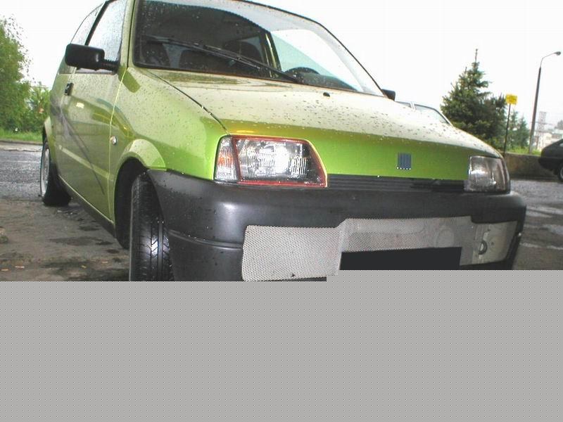

ja robilem bo taka byla potrzeba. po zepchnieciu mnie z drogi przez tira musialem klosze wymieniac wiec lampy rozkleilem, posklejalem te plasticzki na krych wisza odblysniki, wszytstko wyczyscilem pomalowalem podkladem obudowe lampy , potem czarnym matem . poskladalem , wkleilem klosze na mase boll'a i jest rewelacja . od roku lampki wygladaja jak nowe i swieca rownie dobrze zwlaszcza po zalozeniu gt150. roboty jest na 1h plus czas schniecia podkladu, matu i masy zlosnik.gif
> ale nie dawaj czerwonego bo jest pozniej
wiem jak jest bo w firmowce na brazowy koles zlepil i bylo dokladnie jak u ciebie hehe.gifok.gif
> pozdr.
wpysk.gifuzbroj_zlo.gifpoprostu silikon do wysokich temperatur biglaugh.gifbieda pozniej bylo wyczyscic klosze z czerwonego silikonu sick.gifwiec kupilem nowe klosze biglaugh.gifi efekt taki galeria 20.GIF20.GIF
