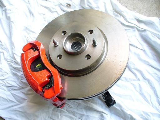

powie mi ktos czy hample od Pandy 100hp podejda p&p ? wymiary to 240x11 Niewiem na jaki wymiar zwrocic uwage przy porownaniu aby nie trzeba bylo dawac dystansu miedzy paiste a tarcze jak to jest w przypadku tarcz od palio hmm.gif dodam ze zaciski tarcze i klocki pochadza od pandy z tego samego modelu
mam wymiary tarcz z palio 240x20
z marei ( chodzi o osadzenie a nie o srednice bo wiadomo ze trzeba je stoczyc pod np zaciski od palio)
i z pandy

Wymiar kluczowy to wysokość tarczy (A) - żeby taka tarcza pasowała bez podkładania dystansów itp. to ten wymiar musi wynosić 40,5 mm waytogo.gif
> mm
