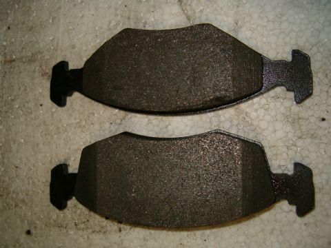

Green a czy masz zdecie tych wiekszych klocuszkow bo szukam i znalezc nie moge crazy.gif

a ja sie spotkalem zeby bylo smieszniej z seryjnymi hamulcami w sienie (oczywiscie 257) z tymi malymi klockami, ale mozna zamontowac te duze, co tez poczynilem jak montowalem 257 do swojego padla
> swojego padla
no niestety zdarzało sie ze fiut montowal te male klocki do tarcz 257 oslabiony.gif

Widziales Green te klocki co ja mam zamacone?? Jest roznica w zacisku z Palio a z UT??
> z Palio a z UT??
roznica jest chociaz by w sposobie mocowania klocka
