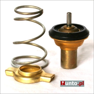

Kupiłem wkład termostatu polski "MERA" za ok.25zł i uszczelkę obudowy termostatu org. za chyba 6zl.

hmm w sumie to przeciez tylko ta czesc co wymieniles jest padnieta wiec czy jest sens wymieniac calosc i doplacac za obudowe ktora jest dobra hmm.gif ciekawe co reszta mysli
> jest dobra ciekawe co reszta mysli
jak znajdziesz ta czesc i masz mozliwosc tego wymainy to sobie dlub wiekszosc nie ma czasu i kupuje calosc i calosc wymienia
> a twoje zdanie o wymianie samego wkladu jakie jest ?
Ja z definicji nie kupuje wkładów i nie oryginalnych termostatów , podróbek itp. wynalazków ok.gif , w tym przypadku jade do ASO i zakupuję oryginał z napisem Ricambi Originali ( w ASO też potrafią wcisnąć zamienniki wink.gif) za ok. 100-120 PLN ... są zwolennicy jazdy na chińskich termostatach za 20 PLN ... wybór należy do Ciebie ok.gif
> podróbek itp. wynalazków , w tym przypadku jade do ASO i
> potrafią wcisnąć zamienniki ) za ok. 100-120 PLN ... są
> należy do Ciebie
w aso oryginal 90 zl sick.gif ponoc podrozal ale chyba masz racje
Stary, ile razy w życiu autka wymienisz termostat?
Lepiej mieć coś dobrego niż jakiś shit wink.gif a kosztować Cię będzie tyle co pół baku.
Moje jest takie,że ostatnio kupiłem wkład (do 1.2 8v) za całe 17 zł ,zabrałem się za wymianę i dooopa - gumowy grzybek z wkłądu był troszkę mniejszy od oryginalnego,wpasowałem go do obudowy i zostawała minimalna szczelinka(sprężyna nie dała rady docisnąc).Dobrze,że miałem paragon - oddałem,i wziąłem cały z obudową za 33 zł zlosnik.gif - w tym grzybek jest taki jak w moim starym,większy.
> w aso oryginal 90 zl ponoc podrozal ale chyba masz racje
Ja jednak dzis zamowilem sam wklad na juto ma byc....cena "smieszna" moim zdaniem i duuuuzo nizsza niz oryginalny. Jak zmienie to dam znac co i jak....

Wlasnie dzis przerabialem temat termostatu w Punto 2...
Co do samego termostatu to jest jeden rodzaj i pasuje on do 1.1 1.2 1.2 16v i jeszcze paru innych Fiatow. Ja kupilem sam wklad ( zamiennik cena 11zl) ale jak juz ktos wczesniej pisal nie pasuje idealnie pod oryginalna obudowe i uszczelka nie chce przywierac. Ja podszlifowalem troszke termostat doslownie 1mm i wszystko pasuje idealnie. Tak czy inaczej nie warto moim zdaniem sie pierdzielic z takim czyms i lepiej brac caly z obudowa chyba ze komus sie mocno nudzi. Po wymianie wskazowka stoi idealnie na polowie i ani drgnie smile.gif
