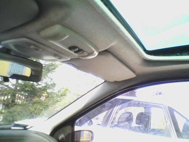

To wina uszczelki drzwiowej lub anteny-przeciek w tej okolicy jest bardzo możliwy-sprawdź czy mocowanie sie nie odkręciło .Jest to dostępne pod lampką wewnętrzną oświetlenia wewnętrznego-klucz nasadowy 10 waytogo.gif

Wiem ze tak sie dzieje-dlatego lepiej jest to robić we dwoje.....ja mam sprawę ułatwioną -odsuwając dach wink.gif
