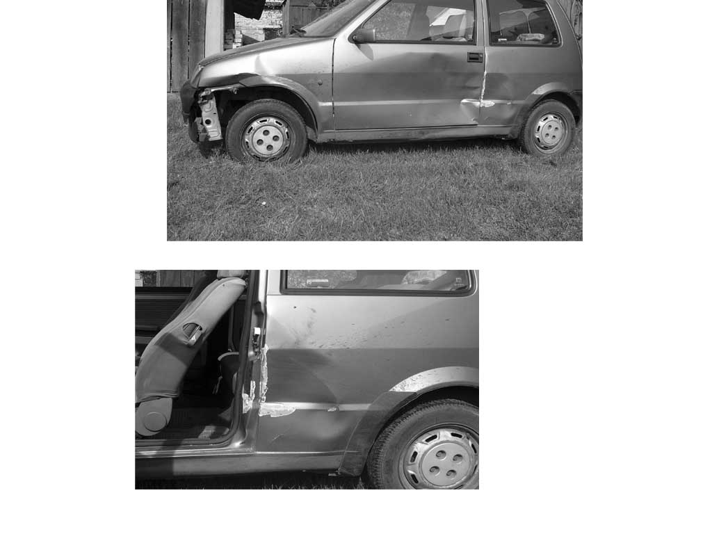

Moje CC miało spotkanie z dzikiem:(:(:(
Szukam jakiegoś blacharza- lakiernika który ocenił by moje auto czy opłaca sie naprawiać czy może sprzedać albo zezłomować za info z góry dzięki fotki podeśle na priv wrazie coś

dodałem załacznik ze zdjeciem a nie mam AC i nie wzywałem policji:(
nie ma foto ani załącznika
niwyglada to tragicznie jak podloga cala to auto da sie wyklepac...ale ja i tak potem bym je sprzedal....
> kurde to ten dzik w Ciebie wjechal
> bo ja niewiem jak mozna dzika bokiem auta rozjechac
ten dzik mi wbiegł prosto pod zdeś ryjem i go przetoczyło przez całe cc nawet nie miałem kiedy zaeragować frown.gif no podgięty jest próg i słupek no nie wiem czy podłużnica nie jst minimalnie podgięta

jest w pierwszym poscie

Ceny z allegro:
nowy zderzak: 70 zł
Nadkole przód - odkrecasz stare przykrecasz nowe:
Rzemiosło kupisz za 55 zł nówka sztuka
Drzwi kierowcy : drzwi za 90 z wysyłką
Tylna czesc auta ( da rade wyklepac ale uzywke łatwiej wspawac.: kupisz cwiartke za 120 zł na allegro.
a próg nowy kosztuje 40 zł za sztuke.
Spawanie progu i boku ( naprawde łatwo jest wymienic boczne poszycie + prostowanie słupka wyjdzie z 200zł.Drzwi i nadkole wymienisz sam.
lakier na bok auta - nie wiem jaki to kolor ale około 120 - 160 zł
malowanie poszukaj pewnie ktos ci zrobi okazyjnie.
gdyby to było moje auto naprawiłbym je za około 500 zł bo spawanko zawsze jakis kumpel zrobi a drzwi i nadkole kupiłbym w kolorze auta.
