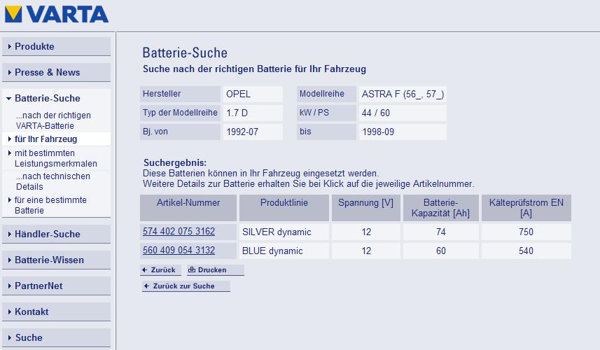

Zdecysowałem sie juz na Centre Futura tylko zastanawiam sie teraz nad wielkoscia bo wedlug tego co piszecie to pasuje wziasc 75 Ah 760 A, a w katalogu ze strony Centry do tego silniczka ma isc 65 Ah 680 A. W oplu powiedzieli mi ze do mnie ma isc 70 Ah...I co z tego wybrac??
> tego wybrac??
pomierz sobie wymiary pod maska jaki akumulator maksymalnie Ci sie zmiesci i kup najwiekszy-najmocniejszy wink.gif

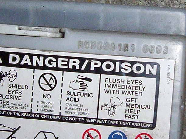

czy ktos z was wie jak oznaczana jest data produkcji na akumulatorze bo mam takie cos jak na zdjeciu(ostatnie 4 cyfry) i nie wiem czy to jest data produkcji...
