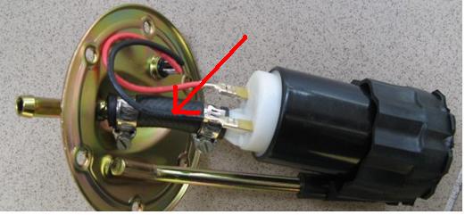

W moim przypadku wystarczylo wymienic rurke pokazana w załączniku. Objawy mialem identyczne jak Autor tematu. Pęknięta rurka ciagnęła powietrze. Po zatankowaniu benzyny wszystko ok do momentu kiedy znów w baku zostanie ok 12l.
pozdro
