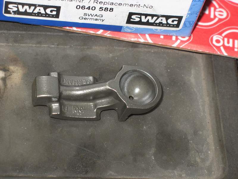

nowa dźwigienka FEBI:

Czy to aby dobra cena za komplet dzwigienek. Jak robiłem wywiad cenowy u siebie to wołali 14 zł za szt. więc wychodzi 112 zł za komplet

spisywałem ceny z faktury za części...
sprawdzę wieczorem i potwierdzę lub zaprzeczę ;-)
nad cenami szczerze mówiąc się nie zastanawiałem, bo nie było czasu
