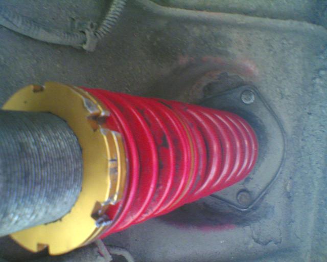

witaj ja jezdze na bilu, jak sie okazalo b-14 lub b-16 bo fabrycznie byl gwintowany, mialem i mam dalej do tego eibaha, ale wybil mi sie i strasznie bujal(15 lat uzytkoania) i teraz przerobilem sobie go na waska sprezyne, i jestem bardzo zadowolony... bila kupisz nie strasznie drogo, do tego eibach i masz zestaw, ktory na polskich drogach bedzie swietnie sie sprawowal!!! tego jestem pewny. i w razie jakichkolwiek problemow odsylasz i masz nowe <reg> bebechy i dziala jak nowka...szczerze polecam bila
p.s. moja wypowiedz oczywiscie zaklada ze proflex jest poza zasiegiem
p.s.2 fotka w zalaczniku
Co to za sprezyna, ta waska?
