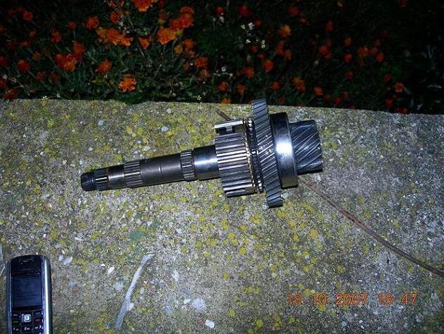

Podaj date produkcji tej Twojej skrzynki sportingowej i date produkcji tej skrzynki abartha, albo pokaż wałek główny z tej abthowskiej...

wiesz na obudowie sportingowej mam 97, na paliowej 99 a walek glowny zara cykne fote zlosnik.gif
> zara cykne fote
To cyknij, bo akurat nie pamiętam czy ta z 99 roku, to już jest ta po modyfikacji...
> zara cykne fote
fotka

> fotka
No więc na 90% nie będzie pasował.
Jest jeszcze te 10% szans, że fiat wcisnął do tej Twojej skrzynki sportingowej koła zębate które pracują na łożyskach igiełkowych ale mają pojedyncze synchro (tak wydumka fiata - osobiście spotkałem się z tym tylko raz w skrzyni S-kowej) - i wtedy będzie pasować.
> chcialem zapodac glowne z palio, ale niektorzy mowia ze sie nie da
Nie, no wszystko się da, tylko musiałbyś mieć koła zębate 1 i 2-go biegu,synchro, piaste i tuleje przesuwną z tego paliowego wałka...
Po prostu w tej Twojej skrzyni koła 1 i 2go biegu obracają się na filmie olejowym a w tej skrzyni z którego pokazałeś wałek koła te kręcą się na łożysku igiełkowym. A co za tym idzie jest troche inna średnica wewnętrzna tych kół. Poza tym mają troszke inną konstrukcje synchronizatorów...

jak bym mial sprawne kola zebate 1 i 2 i synchro to bym nie kombinowal zlosnik.gif
