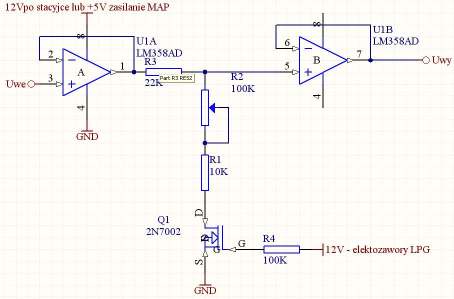

Popełniłem dziś podłączenie MAP-emulatora własnej koństrukcji. Trochę było upierdliwe bo ciężko się było dostać do wtyczki MAPa (nabardziej mi przeszkadzała instalacja LPG z reduktorem spineyes.gif). Dodkowo pomyliłem się w kabelkologii i zanim doszedłem co i jak trochę czasu zmarnowałem. Więc na testy została tylko wieczorna chwila. Emu zrobiłem na razie proste oparte o wzmacnaicz operacyjny, który tylko zaniża o połowę wartości z MAP. Efekt - na razie średni. tzn chyba przedobrzyłem bo przy mocniejszym wcisnieciu gazu silnik na LPG zaczyna dzwonić shocked.gif. Na szczęście profilaktycznie założyłem pstryczek elektryczek którym emu mozna wyłączyć. Regulację mam na potencjometrze ale już nic nie zdążyłem ustawić inaczej bo pojawiła mi się awaria czujnika temperatury LPG (coś musiałem przy robocie uszkodzić czujnik albo kabelki??) i zaczał mi się co chwilę przełączać na NoPB aż odmówił całkiem posłuszeństwa i musiałem w sterowniku odptaszkować funkcje czujnika. Poniewaz zrobiło się ciemno i późno eksperymenta przerwałem. Zdziwił mnie natomiast jeden fakt - słychać było wyraźnie stuki natomiast w ABCOMie opóźnienia Knock Retard były ciągle na 0?? Czemu?
Dziś znalazłem chwilę czasu i skorygowałem ustawienie mojego MAP-emulatora. Efekt - rewela yay.gifjump.gif Auto dostało na LPG wigoru, zwłaszcza przy niższych rpm widać poprawę, aż się dziwnie jeździ 893goodvibes.gif Lekie naciśniecie gazu a silnik zbiera się jak głupi. Zdecydowanie zmieniła się charakterystyka momentu. Nie wiem o ile udało mi się przesunąć kąt bo zrobiłem to na oko. Ale chyba teraz pracuje na granicy stuku bo knock retard pojawiaja się przy większym bucie nawet do 10, ale nie słychać stuków jak poprzednio. Zmieniło się też nieznacznie brzmienie silnika - jest takie jakby twardsze. Wg mnie teraz na LPG ciągnie wyraźnie lepiej jak na benzynie palacz.gif. Co prawda dzis wyszło że podczas weekendowych manewrów uszkodziłem sobie czujnik temperatury reduktora mlot.gif ale kij mu w oko, kupi się nowy wink.gif. Na razie zostawiam ustrojstwo w postaci prototypowej - pajęczynka w pudełku od tik-taków grinser006.gif ale na wiosnę jak już będzie można normalnie pogrzebać na zewnątrz przy świetle dziennym zrobię z tym porządek i może cos zmodernizuję(np uzależnienie od obrotów?). Poniżej schemacik ustrojstwa - proste jak konstrukcja cepa ale swoje robi. Całość polega na zmniejszeniu wskazań ciśnienia z czujnika MAP tak aby przesunąć się w mapie zapłonu ku wiekszym kątom wyprzedzenia(dla niższych ciśnień). Teraz juz tylko testy jak się będzie toto sprawować, bo może pojawią się jakies wady hmm.gif
brawo.gif proste, a efektywne.
Bądź czujny na punkcie zużycia LPG i składu mieszanki bo to, że lepiej idzie na gazie niż na benzynie nie wróży nic dobrego grinser006.gif
Spróbuj też troszkę opóźnić i zobaczyć jak będzie. Silnik nie ma tendencji do odbijania? Nie drży?
Brawo! Gratuluję sukcesu!
Ale mam uwagi i pytania:
- w LM 358A zakres temperatur pracy jest od 0-70*C, nie lepiej bedzie zastosować LM 258A, który ma zakres -25-85*C? W końcu jest zima, byle jaka, ale jest...
- zdjąłeś może charakterystyke układu Uwy=f(Uwe)? Jak wyglada graficznie? Jest liniowa?
- nie wzrośnie czasem spalanie przy takiej dynamicznej jeździe?
Pozdr.

mieszankę mam pod kontrolą cały czas, mam w kabinie kontrolke sondy lambda. Zreszta mieszanka się nie zmieniła od zmiany kąta? Na LPG lepiej przyspiesza tylko w pewnym zakresie obrotów.

nie drży a co znaczy odbija? Nic się złego nie dzieje. Generalnie powstał efekt że teraz musze lżej naciskac pedał gazu. Więc wydaje mi się że ze spalaniem to tylko na + wyjdzie bo wg mnie poprawiła się sprawność spalania mieszanki, choc do tej pory palił mi ok.

Nie zwróciłem na to nawet uwagi, nie wydaje mi się to zresztą bardzo istotne. Zakres temperatur jest ważny do trzymania odchyłek parametrów scalaka a my tu dokładności jakiś dużych nie potrzebujemy . No ale zawsze można zastosować coś innego. To jest prototyp.
Nic nie zdjąłem, bo nie było na to czasu zwłaszcza że było troche niepotrzebnych komplikacji. Problem może byc w zdjęciu charakterystyki jak robiłem to poprzednio bo teraz przekłamuje mi wskazania z MAP. No chyba że sobie przeliczę na wartości rzeczywiste hmm.gif No ale to za jakiś czas bo znikam na przyszły tydzien na nartyyyyy yay.gif Wg mnie spalanie nie wzrośnie bo to że poprawił się moment obrotowy spowoduje że będę mniej deptał w pedał.

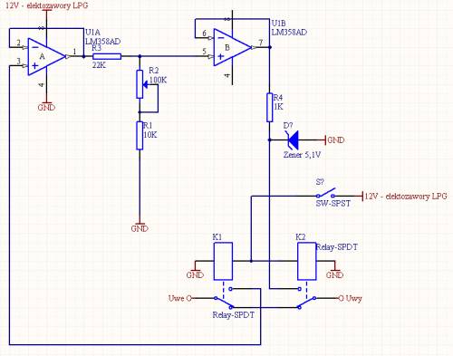

No tak nic nie pisałem no to może dopiszę dalsze losy. Nie doczekałem do wiosny i w któryś paskudny weekend zrobiłem porządek. Przerobiłem prototypa MAP-emulatora niewiele. Tzn wywaliłem ten tranzystor i dzielnik podłączyłem na stałe natomiast cały układ wpinany jest elektrycznie na dwóch przekaźnikach. Zrobiłem tak asekuracyjnie, że jakby się coś zepsuło to łatwo można się odłączyć. Spakowałem całość w ładną czarna obudowę, pociągnałem porządne kabelki w koszulce. I koniec, jeżdżę i sie cieszę. Wg moich obliczeń obecnie mam wyprzedzony kąt około 5-6 stopni. Poniżej końcowa wersja MAP-emulatora. Generalnie jest OK. Pomysł działa, auto lepiej jeździ, nie widzę żadnych ubocznych skutków. Nie wiem jeszcze jak ze spalaniem bo akurat nie miałem za bardzo możliwości wyliczenia sobie tego.
  • 2 miesiące później...

Ogólnie to u mnie wygląda tak:
sygnał MAP > przetwornik A/C > proc > przetwornik C/A
zrobiłem wejscie sygnału sterującego, czyli +12V z cewki, do załączenia emu, w stanie wyjsciowym czyli jazda na noPb układ też działa z tym że to co dostaje na wejsciu replikuje na wyjscie,
w sumie to 2 linijki kodu....
Zrobilem to na procku, by było elastyczne w regulacji no i jest wielkie spektrum mozliwosci.
Układ ma wejscie z cewki zapł. do mierzenia prędkosci obrotowej, ale to opcja przyszłosc.
czujnik MAP mam, a przynajmniej tak mi się wydaje, taki sam jak Ty. (obrazek klika stron wcześniej)
Narazie podobnie jak Ty ustawiony jest podzielnik na sztywno równy 2.
Jak wrażenia? hmm cieżko powiedzieć, czy to nie autosugestia, ale mam wrazenie że jakby poprawiła się kultura pracy silnika, ciągnie płynniej ma moc już od najniższych obrotów, jednak róznica jest dość subtelna.
Nie wydaje mi się by dochodziło do spalania stukowego.
Jednak jak pisałem wczesniej, narazie tylko wsadzilem to od tak , chcąc sprawdzić czy wogóle to będzie chodziło, muszę się zapiąc z laptopem i w jakiś tam sposób obejrzeć jak przyspiesza zapłon.
Pojawiło sie tez cos ciekawoego, mianowicie, pewnie wiesz jak to w lanosach jest, cieżko by mapy się nie rozjeżdzały po jezdzie na gazie. ale pojawiło się cos innego, przy dodawaniu gazu, gdy odpuscimy gaz, mocno zubaża mi mieszanke i potrafi przygasnąć. narazie nie wiem czy to ma zwiazek z emulatorem, postaram się to zweryfikować.

No, ładny zaawansowany emulatorek budujesz? claps.gif Znaczy że bawimy się tymi samymi tematami 20.GIF. Na jakim uC? Ja też początkowo chciałem pójść wtym kierunku ale najpierw chciałem sobie udowodnić, że to będzie działać więc zrobiłem analogowo. I tak już mi zostało zlosnik.gif
mądre, ja bym jeszcze TPSa podłączył tylko że kablologia się robi oslabiony.gif. Można piękną tablicę/mapę zbudować.
Właśnie ja nie wiem jaki podział mi wychodzi bo regulowałem na oko potencjometrem a obserwowoałem na ile się róznią wartości napięcia z MAP. No i w sumie nie pamiętam jakie to było.

tak się spieszyłem, że mój przetwornik C/A miał duuużą stałą czasową.....no i sygnał z mapa był sporo opózniony
zmieniłem i jest OK
