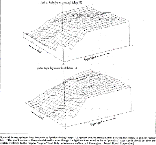

Jakieś 3 lata temu na OBD2 był ciekawy wątek dotyczący sterowania kątem zapłonu przez ECU wyposażone w czujniki stuku. Wtedy temat nie został rozstrzygnięty a jego głównym nurtem była kwestia sensu stosowania wariatorów do silników zasilanych LPG gdy te posiadają czujnik stuku. Wiadomo LPG ma wysoką liczbę oktanowa i zdrowo jest wyprzedzic kąt zapłonu zwłaszcza dla niższych obrotów. Ale czy przypadkiem nowoczesne ECU wykorzystując stuku-puku same nie dopasują się do wyższej liczby oktanowej LPG?
Teorie z Forum wygladaja mniej wiecej tak:
1. System, gdy wykryje detonacje opoznia zaplon do czasu jego ustapienia i potem przyspiesza, az wystapi
- niesie to niebezpieczenstwo, ze nie ma co opozniac ani przyspieszac, bo dla LPG nie wystapi albo nigdy, albo sporadycznie (tu zastosowanie wariatora wydaje sie uzasadnione)
2. System przyspiesza zaplon, az do osiagniecia stuku
- tu zastosowanie wariatora wydaje sie nieuzasadnione
O ile Teoria 1 gl. chroni silnik przed zjawiskami niekorzystnymi, o tyle Teoria 2 dostosowuje system do optymalnego sterowania katem wyprzedzenia.
Ktora jest prawdziwa? Może obydwie? I są to dwa równoprawne zastosowania w róznych ECU?

Z tego co zaobserwowałem (opelscannerem hehe) dla silników X18XE, X20XEV (czyli Simtec) kąt wyprzedzenia zapłonu jest wyliczany, zapewne na podstawie mapy i różnych współczynników korygujących. Układ monitorowania stuków uaktywnia się dopiero powyżej pewnego obciążenia silnika i potrafi on jedynia opóźniać zapłon w stosunku do kąta "wyliczonego". Co ciekawsze, potrafi to robić dla każdego cylindra niezależnie.
Podobnie to działa w V6 X25XE i X30XE, z tym że tam nie ma wyróżnionych poszczególnych cylindrów, jest jedna globalna wartość opóźniania. Sterownik w tym przypadku to Motronic.
Dodatkowo, eksperymenty ze zmianą paliwa gaz / benzyna w trakcie pomiarów nie wpływają na kąt wyprzedzenia zapłonu (dla podobnych punktów pracy silnika, oczywiście)
Wniosek: zastosowanie wariatorów w tych silnikach ma sens.

W takim razie może inaczej ujmę.
Teoria 1). Kąt jest ustalony na stałe(oczywiście jest to mapa kątów dla różnych rpm temp etc) a system antystukowy działa tak że w przypadku wykrycia detonacji opóźnia zapłon o X stopni. Potem stopniowo go przywraca. Znaczy się regulacja programowa działa jedynie w dół (opóźnianie). W takim przypadku użycie paliwa o wyższej LO nic nam nie daje.
Teoria 2) ECU samo dostosowuje się do LO paliwa. Algorytm stale w jakimś interwale czasowym wyprzedza zapłon aż do wykrycia stuku. Wtedy opóźnia o kąt X i próbkuje dalej . Znaczy że ECu ma mozliwość dostosowywania się do LO paliwa i koryguje sobie mapy. Wtakim przypadku stosowanie wariatora wyprzedzającego kąt dla LPG nie miałoby sensu gdyz silnik sam potrafiłby sobie tego dokonać. Wydaj się byc sensownym zalewanie wtedy na rozruch NoPB 98 aby nie zepsuć mapy zbudowanej przez LPG.
To sa jakieś teorie, które nie wiem czy przekładają się na rzeczywistość użytych algorytmów.

C18NZ to zwykły Multec. Ma mapę i na jej podstawie ustala zapłon. W zależności od prędkości obrotowej, stopnia uchylenia przepustnicy, obciążenia silnika i takie tam wink.gif
wszim skapowałem to co wymyśliłeś po opisie kolegi bartka_j. To co kolega napisał jest zastanawiające. Tak jakby chłopaki z Opla zrobili jedną mapę dla powiedzmy Pb98, a czujnik dali po to, żeby można było lać mniej oktanową.

Czytałem o tych Motronicach. Bosch nazywa te mapy "premium fuel" czyli ta z której startuje i "regular fuel" ta na którą opóźnia.
Tak to wygląda:
Trochę smutny ten drugi cytat. Wygląda na to, że czujnik jest tylko dla bezpieczeństwa silnika, a nie dla faktycznego wykorzystania paliwa o wyższej LO frown.gif

No właściwie to potweirdzenie jakis naszych dywagacji choc nadal nie wiemy jaki jest punkt startowy.
> Tak to wygląda:
> paliwa o wyższej LO
nie musi być aktualny bo jest dość stary
edit:
śliczne te wykresy takie trójwymiarowe ale cholerniki żadnych wartości na osiach nie dali oslabiony.gif
