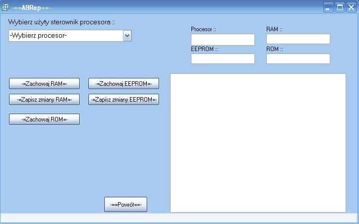

PS. Zabierając się za zabawę z Opelscennerem, liczyłem, że będzie można zrobić dump pamięci ECM i stamtąd "wydłubać" wszystkie mapy. Niestety, dla mojego silnika nie ma nawet odpowiedniego guzika, żeby to zrobić. Ciekawe, że użytkownicy "starszych" Astr F maja taką możliwość w niektórych sterownikach...

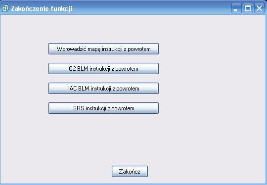

A co powiesz na te obrazki z Ab-coma, jeszcze nie widzialem, aby ktos do tego doszedl. W sensie, ze wykrzystal, uzyl lub wyswietlilo mu sie takie okno.
> mu sie takie okno.
Mi się nie wyświetliło nigdy - skąd je masz? Włamałeś się do exe-ca!!!
Myslę, że ABCom nie jest całkowicie złamany, albo to co mamy, to demo dla ubogich i naiwnych - niech się cieszą...

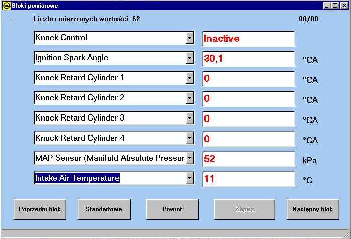

Nareszcie dziś mnie grypa opuściła i mogłem cos zdziałać choć niewiele. Podpiałem się z AB-COMEem - zagadało. Poprzeglądałem te okna , dużo tych parametrów i nie wszystkie jeszcze kumam. Dotankowałem też 95 bo 98 mi się wyjeździła więc wyjdzie teraz na oko jakieś 96,5 zlosnik.gif. Na benzynce kąt był od 5 do 23 CA w zależności od obrotów. Niestety nie udało mi się nic podpatrzec na LPG. Po przełączeniu na LPG komunikacja zdychała. Se myślę co jest yikes.gif Ale po chwili zajarzyłem. Mam podpięty pod 7 pin emulator OBD2 i to on po załączeniu mi blokował transmisję. Musze więc jeszce dorobić sobie jego odłączenie. Tak więc na razie niewiele wniosków w zasadzie chwile sie rozgladałem po programie i kombinowałem co do czego. Z ciekawszych rzeczy to opóźnienie mam dla każdego cylindra osobno i pojawiały sie one głównie na biegu jałowym. Inaczej mam tez rozwiązane sprawy z pomiarem z sond.
edit porobiłem printscreeny wszystkich parametrów ale nie wiem czy umieszczać żeby nie robić OT hmm.gif
Zwracaj uwagę podczas testów, czy nie masz przypadkiem "Knock Control - Inactive", sprawdź, kiedy sie to robi, bo inaczej całe eksperymenty pójda do kosza...
Pozdr.
yikes.gif a dlaczego jest nieaktywany? a ignition retard miałem nawet 3 stopnie na 2 cylindrze na samych jałowych obrotach - a wczesniej jeździłem na LPG - może to cos znaczy cfaniaczek.gif

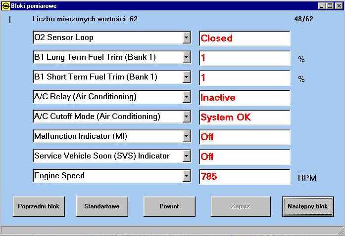

U mnie są banki dla sondy I i II i jakieś B1 Long term Fuel Trim w % oraz B1 Short term Fuel Trim ale co to robi niewiem.gif
Widzę, że nie odrobiłeś lekcji... Odsyłam do literatury -> link, tam dokładnie wyjaśnili pojęcia Long Term i Short Term oraz inne na przykładzie... Bez dokładnego zapoznania się z tą treścią nie dojdziesz o co chodzi z tymi adaptacjami, polecam!

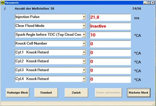

> Wrzucam tylko jeden ze screenow, mam mniej opcji i inaczej
> wyswietlone. Silnik na wolnych obrotach 950RPM.
> [image]http://autokacik.pl/download.php?Number=279782106[/image]
> Za trudne dzisiaj dla mnie, wole wgryzac sie w programy
skąd ty wziąłeś te http://autokacik.pl/download.php?Number=279782106? Przecież jak klikniesz w swój załącznik w twoim poście to masz taki link http://forum.autokacik.pl/files/279782106-Ab.JPG i jak jego wstawisz w sekcje image to będzie sie wyświetlał obrazek
No to zrobiłem dziś to odłączenie emulatora OBD2 i przystapiłem do testów. Już wiem o co chodzi z tym knock control. Pojawia się active tylko po wykryciu stuku(ów) i załącza Knock Retard. Widać było róznicę pomiedzy LPG a NoPB. Na NoPB duzo łatwiej pojawiały się opóźnienia sięgające nawet 10CA przy mocniejszym wdepnięciu na wysokim biegu. U mnie najcześciej były na 1 i 4 cylindrze, przy czym wysokie wartości opóźnienia trzymały się z reguły krótko ale czasami potrafił przytrzymac dość długo np 1CA (przez ok 20s) na jednym z cylindrów, zwłaszcza na NoPB. Wtedy Knock Control świecił się cały czas na acitive. Próbowałem utrzymywać stałe obroty ok 2500 robiłem printsreeny dla podobnej wartości ciśnienia z MAPa (temperatura był w miarę stała). Kąty się troszkę różnią ale róznice są niewielkie. Nie wiem jak dla innych parametrów cisnienia ale jest to zbyt upierdliwa metoda. Taką metoda nie da się określić jak to działa. Bez logowania danych podczas normalnej jazdy dla szerokiego spektrum parametrów i zbudowania potem całej charakterystki nie dojdziemy jak to z tym jest. Pojeździłem tylko ok 1godziny co jakiś czas zmieniając paliwo więc także nie wiem czy proces może się zmieniać przy dłuższych przebiegach na jednym z paliw.
Tutaj jazda na NoPB. Przyczym paliwo to mieszanka 98 z 95 tak z 2:3 więc to tez może mieć znaczenie.
A tutaj na LPG
Widac że sterownik pracuje jednak na granicy stuku bo Knock retard wystepowały dośc czesto na obydwu paliwach podczas przyspieszania ale także pojedyncze w trakcie jazdy ze stałą prędkością. Zaczynam mieć wątpliwości czy faktycznie taka adaptacja potrafi wyprzedzić kąt odpowiednio dla LPG. icon_rolleyes.gif W każdym razie takimi metodami raczej nie uda się tego udowodnić. Jedynym rozwiązaniem jest zrobienie programu który potrafiłby logować parametry cisnienia z MAPa i kąta. Trzeba poznać protokół lub podglądnąć te fragmenty i zbudowac takie coś. Może się tego podejmę jak mi chęci przybędzie. Bo z drugiej strony zastanawiam się czy nie lepiej i prościej zaingerować w sygnał z MAPa lub temperatury hmm.gif i potestowac jak wtedy sie będzie autko zachowywało.

A czy zauważyłeś może korelację pomiędzy temperaturą odczytaną z IAT a wyprzedzenie m? Przy stałym MAP i obrotach oczywiście...
> Niezła robota.
Nie sprawdzałem ale wydaje mi się, że nie łatwo to będzie wychwycić bazując na Ab-COM. Jakieś pomysły? confused.gif
Hmm, np tak: zastąpić IAT potemcjometrem, odpalić silnik na wolnych obrotach, i obserwować wyprzedzenie oraz mierzoną temperaturę w funkcji kręcenia potencjometrem.
Wersja mniej inwazyjna: Przy pogadzie takiej jak teraz, czyli względnie zimno wyjąć IAT, dpalić silnik, obserwować wyprzedzenie i temperaturę ogrzewając IAT w palcach albo o ciepły silniki czy coś wink.gif
Spróbuję zrobić taką próbę.... Tylko nie mam czasu ostatnio.
Ta druga koncepcja wydaje się być łatwiejsza do realizacji. Na postoju zagrzewało sie powietrze do ok 35C teraz u mnie jest z 10. O ile ECM zmienia kąt znacznie ze wzgl na temperaturę to może da się to zauważyć. Bo jeżeli jest to tylko 2-3CA to nie wychwyci. Mnie na wolnych obrotach kąt skakał od 4 do 7 tak sam z siebie. Z pewnością największy wpływ ma MAP. Chyba zejdę i spróbuję bo nie ma z tym dużo roboty.
Tak więc sprawdziłem rozgrzewając silnik na postoju. Dla jałowych nie da się obserwować bo za bardzo skaczą wartości. Zrobiłem więc odczyty dla 2000rpm.
10C - 16,2CA
11C - 16,7CA
14C - 18,2CA
16C - 19,7CA
20C - 19,7CA
23C - 19,7CA
27C - 19,7CA
Czyli coś tam się zmienia ale już od 16 stopni przestał się zmieniać. Wypiąłem jeszcze wtyczkę z czujnika, wtedy AB-COM pokazał -40C ale kąt się nie zmienił i pozostał 19,7, zapewne jednak ECU wykrył że mu zrobiłem kuku.

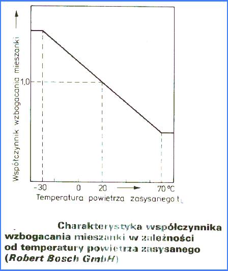

IAT ma większy wpływ na dawkę paliwa, niż na kąt wyprzedzenia zapłonu. Artykuł bardzo fajny waytogo.gif

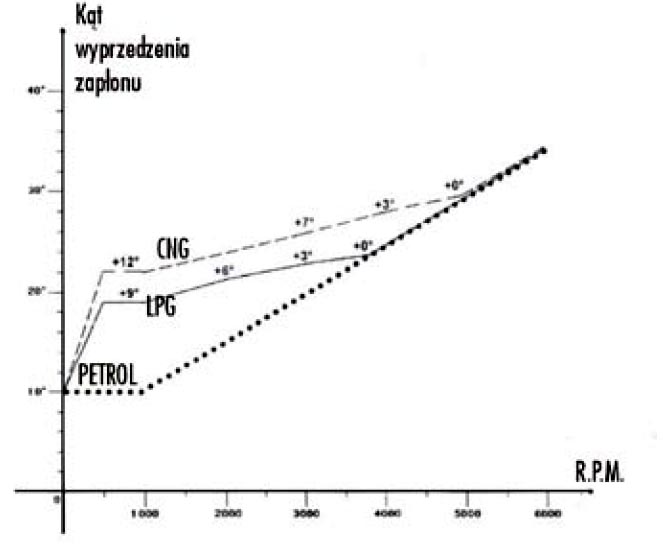

A w temacie zupełnie przypadkiem znalazłem takie coś:
forum elektorda.pl
W moim i w wielu innnych silnikach ze względu na umiejscowienie czujnika nie do zastosowania. Ale są oplowe silniki co miaja czujnik położenia wału na zewnątrz, np X16SZ itp itd...
Może by warto spróbować ?

To ja znalazłem takie coś elektroda
Oooo a to ciekawe. Tylko pytanie (które pojawia sie też w tamtym wątku) jak się adaptacje zachowają... Może się conieco rozjechać czy nie...

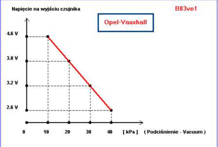

Znalazłem takie coś
Odnosnie MAPa to znalazłem takie informacje.
Wszystko się da zasymulować. Oba czujniki wysyłają sygnał napięciowy: MAP - im wyższe ciśnienie w kolektorze tym wyższe napięcie. MAF - im większa prędkość powietrza w dolocie tym wyższe napięcie. Można więc je zmodyfikować na plus, lub na minus.
Ale będą to zmiany stałe o pewną wartość ustawioną "emulatorem". Jak to wpłynie na adaptacje od razu widać. Cała tabelka przesunie się po jednej osi. Zakładamy oczywiście modyfikację sygnałów z czujników, a nie ich zastąpienie. Od biedy można by je zastąpić np sygnałem TPSa, albo czujnika na wale (obrotów). Tak robią ECU w przypadku awarii czujników.

Przy jeździe na LPG II gen nic nie zmieni w adaptacji.
> Jak się ten temat dalej będzie rozwijał w tym kierunku, to za jakieś
> 5 stron wymyślimy sekwencję
No na sekwencji taki numer nie przejdzie. Tam tylko wariator. grinser006.gif No tak troche zboczyło z tematu choć w zasadzie kręcimy się ciągle wokół kwestii zmiany kąta dla paliw o wyższej LO.
Pisząc "stałą wartość" miałem na myśli prosty emulator w postaci... opornika wink.gif (przy modyfikacji w dół).
Lepszy musiałby być na jakimś procku. Wtedy na podstawie sygnału z MAP/MAF i rpm można by stworzyć korektę nawet w oparciu o charakterystyki mechanicznych podciśnieniowych (odśrodkowych) regulatorów. Tam jest to liniowo robione. Byłoby dużo łatwiej liczyć kąt z jednego wzorku. Nawet z MAP-em byłby łatwiej, bo mierzy on niejako obciążenie silnika. Mapa w ECU wiadomo, ma góry i doliny.
Tak sobie myślałem o ECU z dwoma mapami przełączanymi korektorem. Wystarczyło by zmodyfikować jedną mapę tak, żeby przeznaczyć ją na LPG. Tylko kwestia przełączania (po wyłączeniu zapłonu) i koszty modyfikacji.
Jeśli założymy jedną mapę i korekcję knock sensorem w dół w silnikach z nadzorem spalania stukowego to modyfikacja tej mapy w górę też rozwiązałaby problem. Przełączania brak, koszty modyfikacji podobne jak w pierwszym wypadku. Ale to tylko w przypadku sekwencji, gdzie ECU ma coś do powiedzenia.
Inna metoda dla silników z pomiarem kąta z wałka rozrządu to odpowiednie koło rozrządu. Można kupić takie kółka z regulacją kąta. Tylko znów na benzynie byłby problem. Chyba, żeby używać Pb tylko do nagrzania silnika i nie obciążać go zbytnio.

Dziś uruchomiłem sobe freewareowy ComLite32 do śledzenia transmisji. Nie miałem zbyt dużo czasu więc tylko spoglądnąłem co tam ten AB-COM wysyła. Trochę dużo tych danych. Sądziłem że jak sobie ustawię tylko jeden parametr to wyczaję pojedyncze ramki ale nie będzie to takie proste bo zasuwają tam całe kilobajty. Może prościej gdzieś z netu ściągnąć jakiś opis protokołu? O ile jest : opis(

> Zastanowiła mnie natomiast inna kwestia. Bo sądzę, że ECU nie
> sprawdza na bieżąco ustawień korektora lecz kieruje się jego
> ustawieniem tylko raz po załączeniu stacyjki. Potem już
> jakiekolwiek jego zmiany nie będą wpływać na zmianę mapy. Ale
> trzeba by sobie to jakoś udowodnić. Może AB-COMem?
No to by trzeba było sprawdzić. Mam OpelScannera ale nie widziałem nigdzie jakiejś informacji jak jest ten korektor ustawiony. Nie chcę sobie nic uszkodzić ale bardzo mnie korci zrobić sobie jakiś eksperyment z tym i zobaczyć co się stanie
