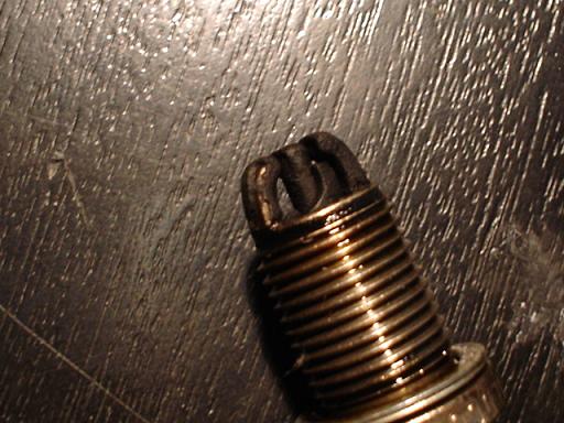

Chodzi na trzech cylindrach
No myslalem ze mnie szalg trafi. Biore sie rano do wyprzedzania a tu nic nie ciagnie. Zatrzymuje sie na swiatlach i chodzi jak traktor ale mam wrazenie ze wszystkie cylindry chodza (?), silnik sie troche trzesie i z rury prycha. Kable sprawdzilem - odlaczylem podlaczylem ponownie, swiec nie moge wykrecic bo klucze w domu. Swiece? Modul? A moze pierscienie sie posypaly?

Na początek świece. Może któraś się lekko odkręciła.
Inżynier miał racje cool.gif, upaliła sie izolacja.
Chodzi teraz na wszystkich dwunastu cylindrach.

A co z tym kawałkiem który odprysnął? Masz czy został w cylindrze?
Hmmm... Twój silnik ma 4, jeden na głowie... to gdzie te pozostałe 7? grinser006.gif20.GIF
Założyłem, mam nadzieje słusznie, iż jest juz przed katem i tam pozostanie. Nie mogłem zajrzeć przez tą dziurkę do środka grinser006.gif magneS <blad> tez podono nie przyciąga szkła... smile.gif

Szczelina po otwarciu zaworu w twoim silniku ma ok 6mm szerokości. Spójrz na świecę i zadaj sobie pytanie, czy kawałek który się odłączył zmieścił by się w nią. Jeśli masz jakieś wątpliwości to mechanik z endoskopem rozwieje je za odpowiednią opłatą.
