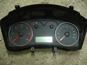

Martwa deska rozdzielcza - wskaźniki
> Nieeee wydaje mi sie, że tylko te 2 srubki przy liczniku a kierownice
> tylko wysuwasz na maxa do siebie !
4 srubki, a kierownice na dol i do siebie
Czym można przeczyścić płytkę drukowaną deski rozdzielczej?
Czy benzyna ekstrakcyjna będzie dobrym czyściwem, czy też musi to być coś na spirytusie, np. denaturat?

ojojoj.. zadnej beznyny czy denaturatu.
tylko to
cleanser 1
cleanser 2
"płyn nadaje się do wanny ultra dźwiękowej
Płyn z przeznaczaniem do czyszczenia urządzeń optycznych, głowic magnetycznych, napędów dyskowych, rolek gumowych, urządzeń mechaniki precyzyjnej, oraz obwodów drukowanych.
Cleanser IPA zawiera alkohol izopropylowy najwyższej czystości. Po odparowaniu nie pozostawia żadnych osadów ani zabarwień. "
Wymonotowałem deskę, rozebrałem na części i przeczyściłem. Po złożeniu i i podłączeniu deska odżyła yay.gif.
Mam nadzieję, że nie jest to chwilowy stan hmm.gif i dzięki czyszczeniu usterka została usunięta.
Przy demontażu wskazówek nie zaznaczyłem ich położenia spoczynkowego, przez co straciłem sporo czasu na ustawienie ich właściwego położenia.
Zastanawiam się również czy konieczne było całkowite zdejmowanie dolnej części osłony kolumny kierownicy? Może wystarczający by było jej odkręcenie i lekkie odsunięcie hmm.gif

Denaturatu nie miałem, więc go nie używałem, ale znalazłam inny środek odpowiedni do takich zastosowań, trzeba było tylko trochę poszperać we własnych zasobach, człówiek czasem nabywa różne rzeczy, których przydatność jest zazwyczaj jednostkowa.
> A nie mówiłem
Sprawdziłem doświadczalnie i teraz mogę z pełną pewnością stwierdzić, że osłony nie trzeba zdejmować, wystarczy odkręcić yay.gif.
