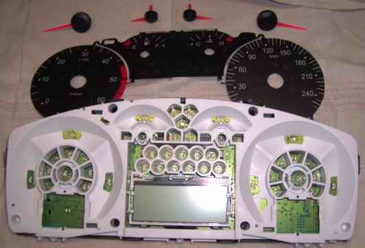

Czyżby była jakaś szansa, aby uszkodzoną elektronikę licznika można wskrzesić czyszczeniem?
Przy okazji co trzeba zdemontować oprócz plastikowego elementu nad deską rozdzielczą aby ją wydostać?
Gdzieś widziałem opis jak rozebrać całą obudowę wraz z deską rozdzielczą, ale nie mogę tego teraz znaleźć, a szukam już drugi dzień.

Nie no uszkodzonej elektroniki czyszczenie nie uzdrowi.... ale na pewno jej bardziej nie zaszkodzisz...
Tak jak pisałem wcześniej o przypadku mojego znajomego z C-3
Moze masz podobny przypadek... wilgoć niszczy wszystko

Dzisiaj deska odżyła. Ale radość była tylko chwilowa, bo wieczorem znowu odmówiła współpracy wracając do stanu zupełnej martwoty.
W sumie może jest to oznaka, że martwica deski nie jest spowodowana jej totalnym uszkodzeniem lub też przyczyny leżą poza samą deską.
Czy do wymontowania deski rozdzielczej konieczne jest wymontowanie kierownicy i zdjęcie obudowy kolumny kierownicy?
Czy jest może inny sposób?

Nieeee wydaje mi sie, że tylko te 2 srubki przy liczniku a kierownice tylko wysuwasz na maxa do siebie !

Może ci to pomoże, ze dwa lata temu miałem problem z wyświetlaczem w zestawie wskaźników, liczyłem się z wymianą zestawu.
pomogło rozebranie i złorzenie spowrotem zestawu, brak było gdzieś styku na masie. skoro twoja deska "ożyła' na chwilę więc może tu jest problem, cos nie łaczy.
I do posta niżej, nie musisz zdejmować kierownicy żeby wybebeszyc zegary, trzeba zdjąć osłoną kolumny kierownicy (chbya 3 wkrety)i delikatnie zdejmowac po bokach sa takie dziadowskie zaczepy, lubią się obłamywać,górna cześc łatwo siie zdejmuje z dolną jest problem bo wajcha od regulacji kierownicy skutecznie to utrudnia. Zegary są przykrecone od góry dwoma wkretami (taki półksieżyc)który trzeba wyjmować z wyczuciem, ma długie zaczepy, szczególnie środkowy dość mocno utrudnia jego wydłubanie, dalej wkrety są pod "gąbczastą" tkaniną u spodu zegarów (zdaje się 2 szt).
Nie pamietam czy to wsztstkie wkręty trzymające zegary, zeby zestaw wyjąć musisz odsunąc na max kierownicę i "gimnastykowac się" z zestawem. Wkrety sa na imbusa 3 lub 4.

http://autokacik.pl/showflat.php?Cat=0&Board=stilo&Number=274180742
Tak samo jak zdejmuje sie oslony do sprawdzenia czy jest kostka tempomatu - sa fotki
