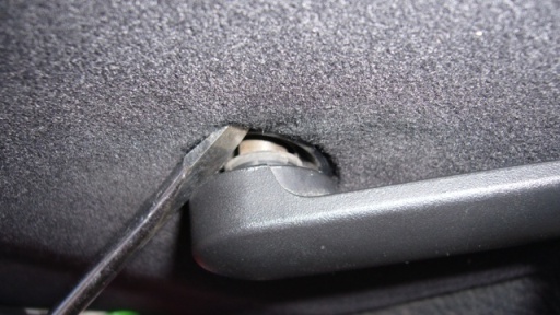

Jest taka zawleczka która zabezpiecza korbkę przed spadnięciem wygięta z drutu jak pierścień zegera tyle że końce ma na zewnątrz wygięte zaraz polecę do garażu bo mam akurat wyjęta to zapodam fotki
Oto fotki:
Zawleczka na zdjęciu wyżej wchodzi w ten rowek na zdjęciu niżej
A tu widać ja ta zawleczka jest umiejscowiona w korbce

To sie ściąga, tak jak w maluchu. Najlepiej wygientym drutem, w miare twardym pozdrawiam i powodzenia ps urzyczyłem sobie tweoje foto by pokazać gdzie wsadzić drut i pociągnąć by ta zawleczka zeszła. Za błedy sory ale tak już mam. Mam nadzieje że pomogłem

Ze zdejmowaniem korbki można poradzić sobie inaczej... Tą zawleczkę po odchyleniu tapicerki można 'wyhaczyć' jednym małym śrubokrętem. Na początku próbowałem dwoma wypychać oba zagięte końce, ale potem szybko i sprawnie udało się jednym - podważając śrubokrętem na środku.
Przy zakładaniu korbki spowrotem chyba najlepsza metoda to wstępne założenie zawleczki na korbkę, wsunięcie jej na miejsce i dopchnięcie zawleczki do końca ok.gif

No właśnie pisałem wcześniej. Ja tak właśnie zdejmuję, śrubokręcikiem zagiętym pod kątem 45*
