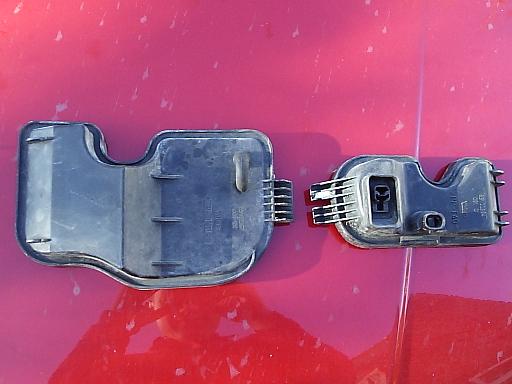

> EEEEEEEEEEEEEEE dają ładną parę
chyba pomyślę nad tymi wiatraczkami z grafiki he he he
zalman
No to ja nie wiem dlaczego mi nie parują niewiem.gif Ale cieszę się z tego powodu. rotfl.gif
> i w zasadzie nic nie dają
> No to ja nie wiem dlaczego mi nie parują Ale cieszę się z tego
> powodu.
Ja pokazałem efekt źle założonego dekla ale widok parującego reflektora jest właśnie taki-foto pochodzi z tego właśnie okresu.
Dobrze jest niezależnie od tego czy nie parują czy już zaczęły posmarować sylikonem w sprayu uszczelki dekli na pewno nie zaszkodzi wink.gif
