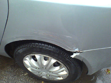

hmm niby tak ale ja miałem lekkie spotkanie z autobusem tzw. przycierkę fotki zaraz wrzucę i PZU stwierdziło wyklepac się nie da trza wymienić błotnik niestety tył to już cięcie i wspawanie nowego. Jak oceniać - konstrukcja auta nie naruszona ale błotnik spawany szpachla była i czy to autko to już totalny złom ??
> złom ??
jak uszkodzenia takie jak z fotki to nie dał bym sobie wymieniac blotnika , poneważ wymiania spowoduje duzo wieksze ryzyko korozji , niz klepnięce tego i zaszpachlowanie .
> złom ??
Miałem troszkę większą "przycierke" i klepałem. Moim zdaniem lepiej wyklepać jak wycinać i wspawać

Może na fotce tegp nie widać ale niestety błotnik na końcu został lekko rozerwany i nie wiem czy by się dało tak klepnąc i zaszpachlować by przy lekkim stuknięciu nogą w zderzak szpachla nie odpadła smile.gif
pozatym błotnik ma wyprofilowanie nad kołem które po przycierce praktycznie przestało istnieć crazy.gif
