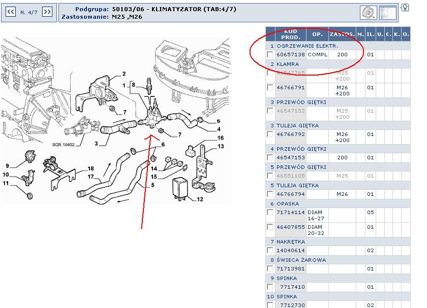

Producent przewidział wersję przeznaczoną do zimnego klimatu ze świecami grzejnymi do podgrzewania cieczy chłodzącej , ale na żywo nie widziałem jeszcze takiej ok.gif
> Czyli wynika z tego wszystkiego, że raczej termostat u mnie ok,
> patrząc po tym co napisaliście.
Na to wychodzi ...
Ja mam coś takiego u siebie. Autko z Włoch sprowadzone i przy obecnych temp wskazówka odrywa sie od dolnej kreski po ok 2 km ( jakieś 4- 5 min w mieście jazdy miejskiej). Do tej pory wydawało mi sie, że wszystkie CF3 maja takie cudo :-)

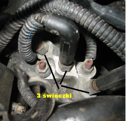

Wszystkie niestety nie , ale za to we wszystkich CF-3 zastosowano tzw. wymiennik cieplny chłodzący spaliny z kolektora wydechowego idące do EGR-a i jednocześnie podgrzewający ciecz chłodzącą
element nr 3
> gdzie to zlokalizować? Czy tylko w wersjach z klimą to było?
Jeżeli jest to to szukaj tego pod zbiorniczkiem płynu wspomagania. Powiem ,ze styk jednej świecy jest trochę przypalony znaczy się pracowało . Z pozostałych nie mogę zdjąć tych dziwnych fajek. Dlaczego nie śrubki? przecież to zwykłe świece żarowe są. Próbowałem stwierdzić kiedy tam się pojawia napięcie ale mimo przełączania temperatury w różnych kombinacjach nie pojawiło się .Fakt że bawiłem się tym latem a pewnie zależy to też od temp otoczenia. Myślałem żeby wyprowadzić stamtąd kontrolkę do kabiny i stwierdzić kiedy to ustrojstwo się włącza. Jak znajdę czas to sie tym pobawie.
Wg Epera mam coś takiego. A w rzeczywistości to nie wiem. Jutro obadam namacalnie czy coś tam jest.
> Wg. Epera to powinno być w każdym JTD , ale nie jest
Jakiś czas temu pytałem sie na kąciku o to ogrzewanie, i ktoś mi napisał że włącza sie w zależności od temp. powietrza i temp cieczy chłodzącej w momencie uruchomienia silnika. Dokładnych danych nie znam :-)

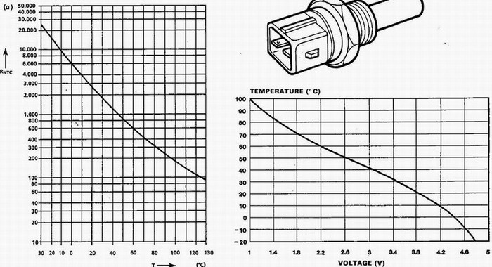

Moze czujnik temp zje...?Jak go mozna sprawdzic?Jest tylko jeden? icon_rolleyes.gif jaki termostat ewentualnie zakupic?Ma ktos cos sprawdzonego w rozsadnej cenie?Mozna jakiegos linka??? confused.gif
Wg manuali jest jeden a sprawdzić go można tak :
Tak czyli jak?Łopatologicznie poprosze bo z mechaniki noga jestem(choc podswietlenie deski i konsoli sam zrobilem) devil.gif gdzie on sie znajduje?To ten wkrecany do chlodnicy?Mam klime wiec moge go pomylic z jakims innym?Acha i najwazniejsze, czy zrabany czujnik moze powodowac ciezsze odpalenie z rana?Zaznaczam ze potem przez caly dzien pali od strzalu a rano musi kilka razy zakrecic,albo za drugim dopiero razem.Czy komputer pokaze mi cos w tym wzgledzie?Dzieki za wszystkie odpowiedzi.
> Tak czyli jak?
Edit. Zastanawiam się tylko, skoro podany jest wykres U=f(T), to jakie jest źródło prądowe hmm.gif

No właśnie coś mi te charakterystyki nie pasują.
Czujnik temperatury typu NTC.
Jeżeli przetwarzany jest sygnał napięciowy a przetwornik jest pasywny (bez własnego zasilania), to musi być zasilony ze źródła prądowego.
Próbując wyliczyć prąd na podstawie dwóch charakterystyk, wartość prądu się rozjeżdża, czyli wykresy przedstawiają dwie różne charakterystyki.

Słuchaj, zakładając, że charakterystyka T=f® jest właściwa, mierz omomierzem rezystację pomiędzy stykami czujnika. Przy zimnym czyjniku i temperaturze na zewnątrz ok. 0-5st.C. spodziewana rezystancja jest 5-6 kOhm.
Rozgrzej dobrze silnik, osiągnie ok. 90 st. C. i wtedy znowu zmierz rezystancję, powinna być ok. 250 ohm. Będzeisz wiedział, czy przetwornik jest sprawny zakładając, że wykres jest właściwy.

Co się przejmujesz , zapewne przed samym wskaźnikiem temperatury jest układ linearyzujący cha-kę termistora i wtedy wszystko gra waytogo.gif

Jak to brak ?
Bierzesz miernik , przełączasz na pomiar rezystancji i i sprawdzasz czujnik , zgodnie z tym co napisał Jarek_JD , co tu więcej pisać ok.gif
Mój komp łapał go poniżej -15stC, bo pewnie jego parametry w tej temperaturze przekraczały zakres pomiarowy zlosnik.gif
A czy ten czujnik moze miec wpływ na to ze musze go dosc dlugo krecic z rana?Potem jest juz ok....czy to moze byc cos innego?
Jakby ci zawyżał to i owszem , ale z tego co piszesz to raczej ci zaniża wink.gif
