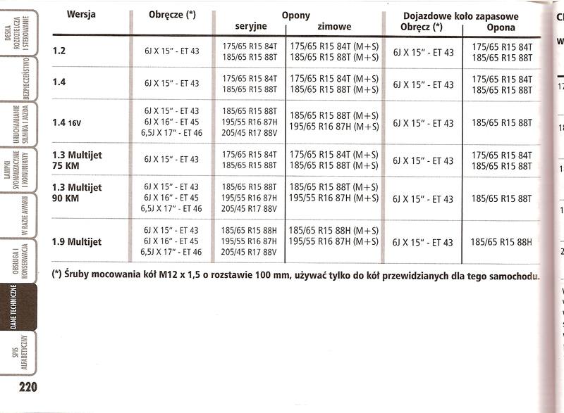

wg instrukcji:
- 1.2 8V, 1.4 8V, 1.3 MJ 75 KM: obręcz 6jx15" ET 43, opona 175/65 R15 84T lub 185/65 R15 88T
- 1.4 16V, 1.3 MJ 90KM: obręcz 6jx15" ET 43, opona 185/65 R15 88T
- 1.9 MJ: obręcz 6jx15" ET 43, opona 185/65 R15 88H

> i w instrukcji jest napisane, że dojazdówka to 6Jx15 ?
Nie wiem co Ty przeczytasz, ale mnie to wygląda na to co napisałem smirk.gif
Kilka stron wcześniej, jest opisane jak zmieniać koło dojazdowe(nie pełnowymiarowe). Ze szkiców wyraźnie widać, że to jest koło dojazdowe, napisane jest też, że należy używać tylko koła dedykowanego do GP,i śrub dedykowanych do koła dojazdowego...Więc wygląda na to ze jest przewidziana do GP dojazdówka
