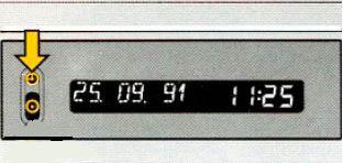

> u mnie bylo to samo tylko po pierwsze aby pomiar byl poprawny to
> kabelki musza byc w odpowiednich miejscach w mierniku wsadzone i
> zakres 10A na wstepie...
> pomiar pewnie jest poprawnie zrobiony a co wyniku to jest on za duzy
> a dzieje sie to pewnie dlatego ze jak podlaczasz miernik wg.
> opisu to wlacza ci sie wyswietlacz wewnatrz i dlatego pobiera
> prad(wlacza sie on po kazdym podlaczeniu aku- czyli po
> wstawieniu miernika w obwod). albo odlacz calkiem wyswietlacz
> albo podlacz miernik i idz wylacz wyswietlacz gornym
> przyciskiem...i wtedy zobacz na wynik...

Po jednym dniu napiecie wynosi juz tytlko 12,3V - w spoczynku, i 13,6 - na zapalonym silniku, jeszcze sie udalo go dziś zapalic, ale juz duzo trudniej... Aha ta upłynnosc jest raczej dobrze zmierzona (ja mam miernik do 2 A - wiec tam mam kabelek wsadzony :-) ) Aha a jak ten wyswietlacz wylaczyc na stale, zeby sprawdzic ta faktyczna uplynnosc???
Tak jak pisalem podlaczyc miernik do aku wlaczyc go i wejsc do kabiny i tym gornym przyciskiem na wyswietlaczu wylaczyc go aby nie swiecil i wtedy isc zobaczyc na uprzednio podlaczony i wlaczony miernik.
Druga metoda to odkrecic srubki mocujace wyswietlacz i wyciagnac go odlaczajac od wtyczki i wtedy mierzyc...
Ta metoda ma jedną wadę. Jeśli miernik jest ustawiony na mA to otwarcie drzwi -> zapalenie oświetlenia może mu zrobić kuku. Lepiej mieć otwartą szybę wink.gif

Dobrze wiedziec ok.gif bede to robil w dwie osoby dla pewnosci, tylko ze zastanawia mnie to ze u mnie nie widze zadnego takiego wyłącznika alien.gif
Z tego co wiem to można włączyć podświetlenie przyciskiem, ale nie wyłączyć wyświetlacz. Wyjmij po prostu bezpiecznik.
no dokladnie o to mi chodzilo zeby wylaczyc podswietlenie moze zle sie wyrazilem wink.gif
> Dobrze wiedziec bede to robil w dwie osoby dla pewnosci, tylko ze
> wyłącznika

Przecież podświetlenie jest wyłączone przy wyłączonym zapłonie. Przyciskiem tylko można je włączyć. Po kilkunastu sekundach samo się wyłącza. Jeśli spojrzeć pod światło widać, że wyświetlacz nadal pracuje i można go wyłączyć tylko przed odłączenie zasilania (bezpiecznik, wtyczka). O to mi chodziło.
Co do akumulatora to jest on w mniejszym, lub większym stopniu ładowany cały czas gdy pracuje silnik. Szkodzi mu natomiast zbyt duże rozładowanie.

1. A czy nawet jak ten caly podswietlacz jest wlaczony to chyba ta upłynnosc jest stanowczo za duza, prada? (przyp. 270mA!!)

jak odepniesz kleme i od nowa ja zalozysz to podswietlenie sie samo wlacza(tak samo jest podczas pomiaru uplynnosci, wlaczajac szeregowo miernik tak jakby zakladamy kleme na aku) i aby je wylaczyc trzeba wcisnac ten guziczek- tak u mnie przynajmniej dziala- nie jest dobrym rozwiazaniem odlaczenie bezpiecznika, wtyczki bo moze w ukladzie wyswietlacza jest uplynnosc dlatego musi on dzialac ale trzeba wylaczyc podswietlenie bo 2 zaroweczki troche ciagna i stad moze byc ten wynik ponad 0,2 A
hmm.gif i nie wyłącza się po kilkunastu sekundach?
O ile dobrze pamiętam to u mnie się tak nie dzieje, ale nigdy też nie zwracałem na to uwagi 20.GIF
moze i wylacza sie po kilkunastu sekundach ale trzeba czekac aby tak sie stalo a wiadomo jak to jest jak sie cos mierzy to zazwyczaj sie nie czeka...wiec dlatego lepiej odrazu isc i wylaczyc podswietlenie 20.GIF
włącza się, jak to opisał przemty, ale czy gaśnie nie jestem pewien
wydaje mi się, że będzie świecił tak długo, aż ustawisz godzinę (przestaną migać 0:00) hmm.gif
