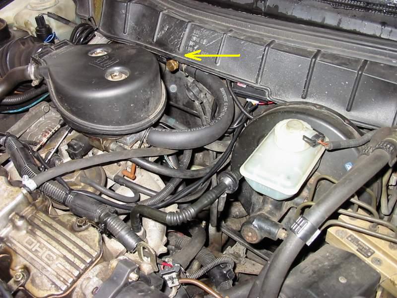

Pojęcia nie mam grinser006.gif Masz II gen., w którym miejscu siedzi silnik krokowy od gazu?
> Pojęcia nie mam Masz II gen., w którym miejscu siedzi silnik
> krokowy od gazu?
jak na fotce poniżej (zasłonięty plastikiem podszybia)
ją widać wyraźnie:
> silniczek jest ze śrubą - taki urok STAG-2L
Jak na moje zdrowsze oko to ten kawał przewodu od krokowaca do przepustnicy jest dodany przez gaziarza... Tam było coś wiercone czy to tylko nakładka?

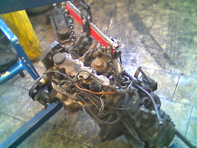

parę fotek (jakość telefoniczna, a telefon mam niespecjalnie fotograficzny zlosnik.gif):
dawca organów (nieco sfatygowana zewnętrznie vectra):
mój (były) silnik wytargany z astry:
silnik z vectry, wiszący w oczekiwaniu na montaż:
