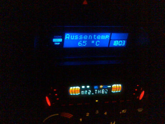

O a jednak smile.gif A ma ktoś inny kolor podświetlenia na 4 diodach bo białe słabe jakies chyba że ja takie felerne mam.
> O a jednak A ma ktoś inny kolor podświetlenia na 4 diodach bo białe
miałem na białych i świeciły mocno
wnerwiało mnie to nawet trochę, bo ściemnić się nie da, a nocą dawało po oczach wink.gif
ostatecznie zdemontowałem, bo i kolor mi do końca nie odpowiadał

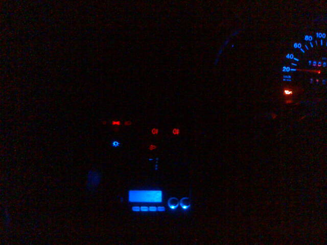

Jaki kolor gości aktualnie na Twoich zegarach? Jakie wrażenia?
Ja mam błękit (i w zegarach i na konsoli środkowej) i efekt jest średni... oslabiony.gif

Podmiana 4 żaruwek na 4 didy to i tak daje kiepski efekt ja mam w zegarach ok 20 led-ów i dopiero jestem zadowolony.Połączone szeregowo 3 szt na 1 rezystor i nawet przyciemnianie działa

No ładnie to wygląda choć przebijający się kolor czerwony od wskazówki na licznik przebiegu irytował by mnie wink.gif
