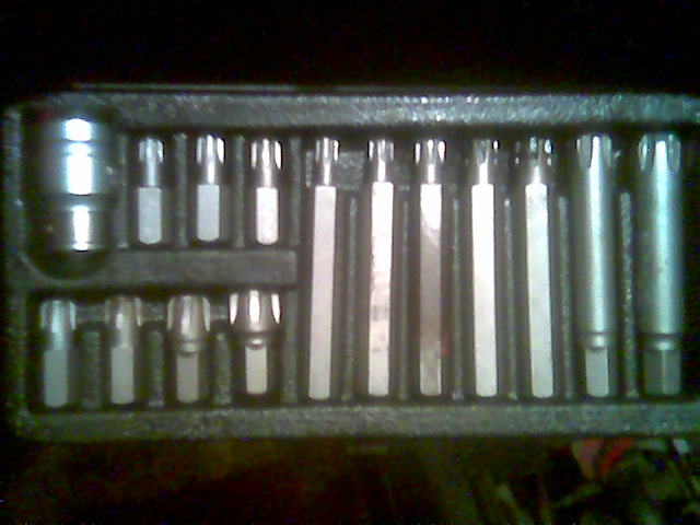

torxy mam spoko ino nie udało mi się dostac do śrub mocujących pokrywę wałków. Rozumiem, że są to te śrubki za zaślepkami(od góry głowicy), ale muszę dzisiaj mniejszy klucz kupić bo moje się nie mieszczą w te dziurki.
Dodatkowo nie mogę wykręcić śruby, któa mocuje plastikową część kolektora tej na samym środku między kanałami dolotowymi znowu to samo mój torx tam nie wchodzi.
Pytanie jaki klucz (w dokumentacji nie napisali) jest potrzebny co by zdjąć pokrywę? (chodzi o te śruby w środku)
musisz mieć takie długie bity
> które to bo jakoś niewidze odpowiednich
za krótkie? Czy nie takie?
Powiedz co wiesz bo po drodze do domu chciałbym odpowiednie gadgety zakupić.

A powiem ci Areczku że te co podałeś w linku baaardzo dobrze się spisują."Yato" są naprawdę dobrymi kluczami(ale te wyższe klasowo-jest ich kilka)też ich własnie uzywam.

zgadza sie, yato sa naprawde dobre ale glowice lepiej odkręcać tymi krótkimi bo jak trafiła mi się zapieczona śruba to złamałem dugiego bita oslabiony.gif ale przedłużka dźwigni miała coś koło metra długości zlosnik.gif

takie długie muszą być

nie takie, fiat ma takie ala torx ale z prostokątnymi ramionami
> powiedz no lepiej gdzie to dostac??
> czepiasz sie biglaugh.gif ale Torx tez da rade
torxem daje rade ale udało mi się pare markowych ukruszyć więc warto robić to dedykowanym kluczem ok.gif bez problemu kilka głowic już zrobiłem tym i nadal jest jaki był a torxy potrafiły się kruszyć przy pierwszej śrubce oslabiony.gif
> na giełdzie i na Allegro to mają
a jak sie nazywaje te klucze fachowo?? czego szukac?? bo nie wiem
ja tam mam taki komplecik typowy do fiata+ oczywiście cały zestaw jak na Twojej fotce 280043822-kluczefiat2.jpg
> da radę ale tylko samą główkę przykręcić do bloku.Do części z
> wałkami(16V) potrzebne będą dłuższe a nie takie mikrusy
Kupiłem yato te fiatowskie(takie jak na fotkach od Wafla powyżej) za 49 PLN:) w kraku w sklepie.
