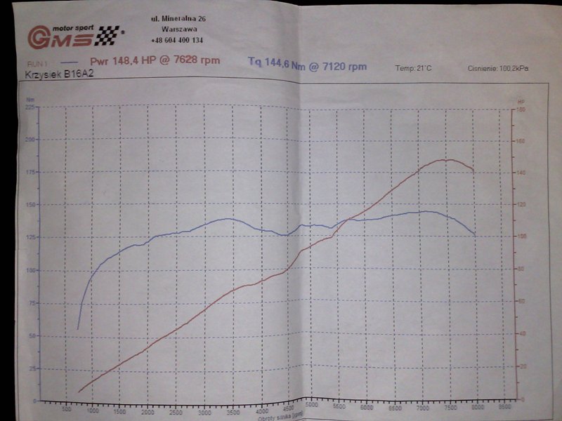

Serio? zlosnik.gif No to opowiedz nam, na jakiej zasadzie przyspiesza Civic VTI hahaha.gif

> Serio? No to opowiedz nam, na jakiej zasadzie przyspiesza Civic VTI
Wiesz napisałem tak bo wywnioskowałem, że część osób chyba nie wie o tym, może się myliłem skromny.gif Wiesz 90% osób uważa" że więcej konióf = dużo lepiej" a ja wolę duży moment w duuurzym zakresie obrotów bo jednak w mieście głównie się tą wartością operuje, zastanawiałem sie nad swapem diesla, ale jednak Lanków V6 to dużo nie ma zlosnik.gif. Ale nie wiem czy wiesz ale nie tylko Civic VTI ale wszystkie samochody to dotyczy zlosnik.gif
> tym, może się myliłem Wiesz 90% osób uważa" że więcej konióf =
> dużo lepiej"
Napisałeś "wiadomo że przyspiesza się momentem obrotowym a nie mocą silnika" a ja bardzo chciałbym zrozumieć jak się ma do tego przykładowy Civic VTI, który ma raczej skromny moment obrotowy a sporą moc, i wbrew Twojej teorii przyspiesza bardzo sprawnie... jak rozumiem, odpowiedzi się nie doczekam hehe.gif

Nie ma takiej opcji mimo małego momentu a dużej mocy bo taki to chyba o ile się nie mylę Civic VTI to ma około 150KM/7600RPM a momentu bodajze 144Nm/7200RPM
OK fizyki nie oszukasz więc może troszkę tego na początek coby stopniowo wyjaśnić o co chodzi. skromny.gif
NO to jedziemy od początku, na razie mało związane z samochodem będzie bo to teoria:
Gdybyś próbował podnieść jeden kilogram masy przymocowany do podłogi, z siłą jednego kilograma, przyłożyłbyś siłę i zwydatkował energię, ale żadna praca nie zostałaby wykonana. Gdybyś odczepił masę od podłogi i przyłożył ilość siły odpowiednią do podniesienia masy na wysokość 1 metra, 1 kilogramo-metr pracy zostałby wykonany. Gdyby zajęło Ci to jedną minutę, wykonałbyś pracę w tempie 1-o kilogramo-metra na minutę. Gdyby zadanie zajęłoby Ci jedną sekundę, wykonałbyś prace w tempie 60-u kilogramo-metrów na minutę i tak dale.
Na razie chyba proste ale teraz trochę historii żeby było wiadomo co mam na myśli dalej:
Dobra teraz jedziemy dalej. Pan Watt zaobserwował, że jeden koń może unieść 550 funtów masy na odległość jednej stopy w czasie jednej sekundy. Czyyyyli można powiedzieć że ten koń wykonywał pracę 550 funto-stóp/sekundę, czyyyyli po przeliczeniu jakieś 33000 funto-stóp/minutę przez jakieś 8 godzin dziennie.
i tak powstał wzór 1KM czyli wtedy wg. watta 1KM=33000 funto-stóp/min. Taaak wiem fizyczne nuuuudy - jednak nie dla mnie zlosnik.gif Ale potrzebne, może się to jeszcze komuś kiedyś przydać.
No OK samochodu nie podnosimy tylko chcemy nim przyspieszać. Więc trzeba zmodyfikować jednostkę funto stopy aby odnosiła się do elementów obracających się takich jak wał korbowy czy też koła. Nazywać się to będzie funto-stopa momentu obrotowego (trudne słowa zlosnik.gif)Taka funto-stopa momentu obrotowego jest to siła skręcająca potrzebna do podtrzymania masy jednego funta na bezmasowym, poziomym ramieniu w odległości jednej stopy od punktu zaczepienia.
A teraz rozwalę może poglądy niektórym. Ale z tego co wiem (ale ja się nie znam rotfl.gif) To nikt nie mierzy mocy. Moc jest obliczana poprzez zamianę siły obrotowej momentu obrotowego działającej w danym czasie, na jednostki mocy. Na hamowni mierzony jest moment a moc wyliczana.
Teraz trochę wyobraźni trzeba użyć.
Wyobraźmy sobie, że mamy masę 1 funta zaczepioną w odległości 1 stopy od punktu zaczepienia na ramieniu nie posiadającym masy Gdy wykonamy obrót tej masy o jedno pełne koło przeciwko oporowi jednego funta, przesuniemy ją o 6,2832 stopy (Pi x okrąg o średnicy 2 stóp) i wykonamy pracę wynoszącą 6,2832 funto-stóp.
teraz tak na podstawie tego co mówił Watt. Gdy podzielimy to przez 6,2832 funto-stóp pracy, które wykonaliśmy podczas jednego pełnego obrotu dojdziemy do wniosku, że 1 funto-stopa momentu obrotowego przy 5252 obr. / min równa się 33000 funto-stóp pracy na minutę i równa się jednemu koniowi mechanicznemu. Gdybyś obracali tą masę z prędkością 2626 obr. / min równałoby się to 1/2 konia mechanicznego.
moc = ( moment obrotowy moment obrotowy x obroty na minutę) / 5252

może pomogę w dyskusji zlosnik.gif tutaj wykresik mojego auta tuż przed zakupem
seryjne zapuszczone zlosnik.gif VTI EG9 rok 94 przebieg 325kkm

> może pomogę w dyskusji tutaj wykresik mojego auta tuż przed zakupem
> seryjne zapuszczone VTI EG9 rok 94 przebieg 325kkm
144 niutonometrow ? zlosnik.gif czy to oznacza ze majac 310 niutonometrow bede przyspieszal ponad dwa razy lepiej ? hmm.gif
> 144 niutonometrow ? czy to oznacza ze majac 310 niutonometrow bede
Co masz na mysli dwa razy pepiej. Bo jak to ze przykladowo teraz masz 8 sek do 100 to nie bedziesz mial 4 sekund poniewaz sa jeszcze inne zmienne taki ejak opory powitrza straty mocy na kolach itd.
