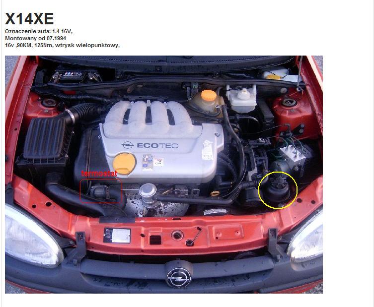

Witam dolacze sie do tematu, czy w silniku X14XE -> 16V tez trzeba zdejmowac rozrzad?
> zdejmowac rozrzad?

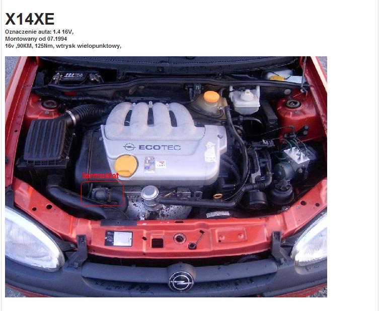

U ciebie, tak jak kiedys u mnie X16XEL, nie trzeba sciagac rozrzadu. Termostat jest po lewej stronie silnika patrzac od przodu.

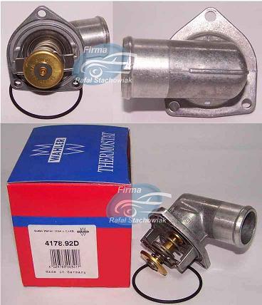

Zdjęcie z aukcji:
280413466-termostat.jpg >
Mozesz kupic sam wklad i wymienić, pozostawiajac 'kolanko' (mniejszy koszt).
Klik
po lewej? hmy tam jest filtr i nic innego nie widze. dalej widac pasek klinowy
> KLIKEN
Kurde ! yikes.gif Nie widze tu akumulatora, ani miejsca pod niego... rotfl.gif
> Kurde ! Nie widze tu akumulatora, ani miejsca pod niego...
> to corsa, akumulator jest na podszybiu, lewy górny róg zdjęcia
Faktycznie, nie doczytalem.. mlot.gif A juz myslalem, ze wstawil gdzies dynamo.. biglaugh.gif ......
bardzo dziekuje za pomoc, patrzylem na to ale nawet nie wiedzialem ze tam moze cos byc hehe myslalem ze to zwykly dolot ;-).
p.s. do czego jest ten czarny "zbiorniczek" po prawej stronie tak na dole.
jeżeli masz na myśli to w żółtym kółeczku, to jest to zbiorniczek płynu wspomagania ok.gif
tak myslalem ale wolalem sie upewnic, dzieki bardzo.
p.s. kurde jakie to powalone, wymyslili se nasadowe torxy jak by nie mogli tego zrobic na kluczyk lub zwykly torx (imbus) hehe tongue.gif
