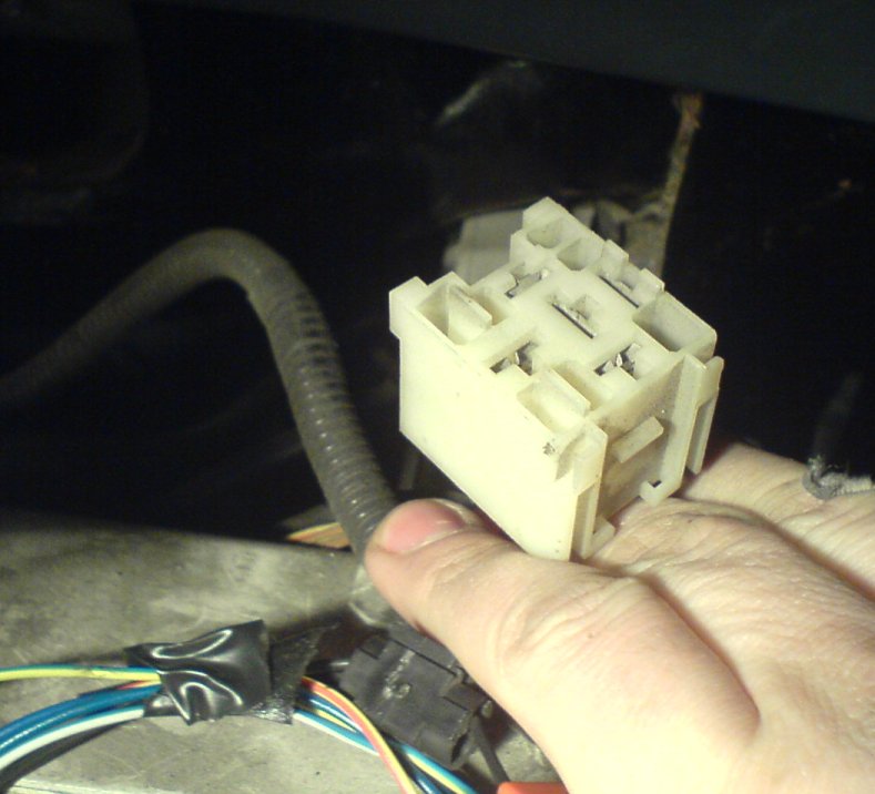

Co to za kostka - uno 1.4 za licznikiem
może ktoś wie co to za kostka jest? w oryginale nie było tam żadnego przekaźnika - sądzę że do przekaźnika ona jest - czy ktoś moze powiedzieć do czego służyłby tam wpięty przekaźnik/ do czego służy wogóle ta kostka?

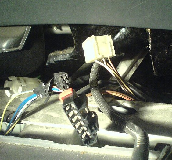

druga fota
prawdopodobnie jest to kostka pod przekaźnik z halogenów
o to zajefajnie! To znaczy, że mam instalację fabryczną pod halogeny, bo z przodu też są puste wyprowadzenia do halogenów z wiązek elektrycznych z prawej i lewej strony... ale czy aby napewno to to ? no i jaki przekaźnik tam miałby być ?
Też taką mam i sie zastanawiałem, z tym, że nie zauważyłem wyprowadzeń w okolicach zderzaka no i guziczka. A przekaźnik to zwykły, samochodowy, pod 12V. Powiesz w sklepie to dostaniesz.
wiesz, ja też tych wyprowadzeń na halogeny nie widziałem początkowo, ale ostatnio mnie zastanowiły dodatkowe wyprowadzenia pod lampami z przodu... A co do pstryczka - albo jest tak, że włącza się przód razem z tyłem, albo był dodatkowy przycisk w miejscu czwartego przycisku w konsoli środkowej obok zegarka - tak mi się wydaje.

Nie mogą światła przednie przeciwmgielne zapalać się razem z tylnymi mgiełkami - jest to niezgodne z przepisami i musi być dodatkowy włącznik. wink.gif
W Uno masz tak, że w miejscu zaślepki na konsoli środkowej wpinasz czwarty przycisk do halogenów - steruje on przekaźnikiem poprzez podanie masy ok.gif

dzięki smile.gif Więc żeby być zgodnym z oryginałem muszę dostać oryginalny panel z 4 przyciskiem... Ktoś wie ile oryginał kosztuje ?

a możesz opisać kolory przewodów?
W tej chwili niestety nie, w domu mam zdjęcie większej rozdzielczości to sprawdzę, bo zegarów teraz raczej nie będę w najbliższych dniach wykręcał, postaram się sprawdzić wieczorem, mam nadzieję że to coś pomoże...

czy przewody od tej kostki wchodzą w jakąś oryginalną wiązkę?

drogo - ja wsadziłem sam przycisk od włącznika tylnego przeciwmgielnego - działał OK
tak, jak najbardziej, tak jak na fotce, tylko nie wiem w którą gałąź bo nie dało ich się wyciągnąć tak , żeby zobaczyć.
jest to dobre wyjście ok.gifpalacz.gif dzięki !

wystarczy Ci sam przycisk jak napisał kolega już wcześniej z przeciwmgielnych z tyłu. a dodatkowo żeby go odróżnić to można zdjąć "pokrywkę" (ta czarna część z symbolem) i założyć odwrotnie--ten sam symbol lamp ale skierowane w przeciwne strony.
