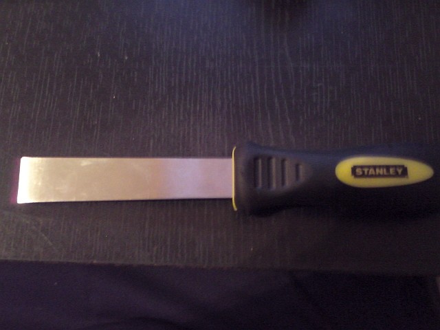

Najwazniejsze i jednak najlepsze narzedzie to skrobak o taki:
Najlepiej podwazac od spodniej czesci reflektora zaczynajac od rogu przy swietle drogowym kierujac sie w strone swiatla przeciwmgielnego.
gore po "oddzieleniu" dolu (slychac i widac odklejanie sie tego dziwnego kleju) zaczynamy od srodka. oczywiscie nalezy pamietac o "dzydzlach" ktore trzeba takze odhaczyc przy demontazu szkla.
niestety za 1 razem sie opracja nie uda wiec nalezy kilka razy wlozyc reflektor do piekarnika na 5- minut. jeden reflektor u mni e potrzebowal 3*5minut, drugi 2*6minut i dziesiec minut pracy.
niestety pod wplywem ciepla ciemny plastyk sie wygina kiedy podwazamy szklo - ale ponownie go podgrzewajac doprowadzimy do porzadku ksztaltujac go na nowo.
