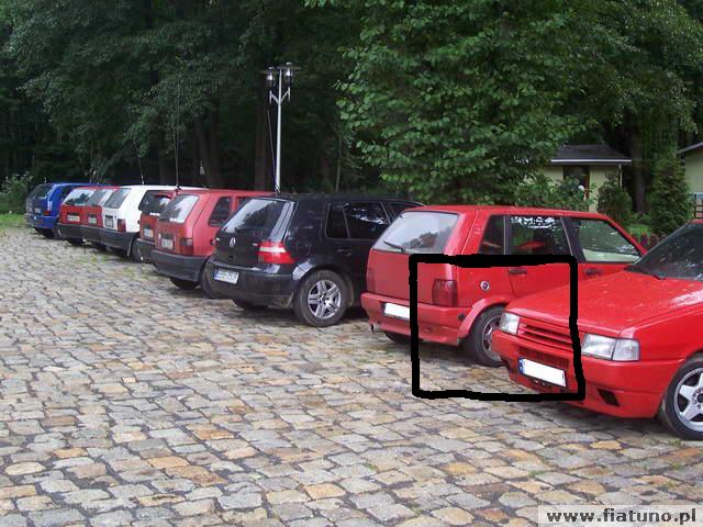

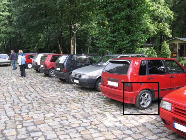

Co do cięcia to Sadek ma obcięte z przodu jak i z tyłu.
Jak z nim rozmawiałem to do tyłu po ścięciu dał gumy a z przodu żeby mu sprężyna nie spadła na amorku ma dospawany kołnierz.
I hula tak już jakiś czas i jest wszystko ok.
kup jamexy -60 w dars tuning
wypadaniem sprężyn bym się nie przejmował, ja zrobiłem tak (może nawet nie potrzebnie) że wywierciłem otworek w misce tam gdzie jest koniec sprężyny
na tym zestawie przejechałem jednego KJSa i sporo jeszcze po mieście ganiałem i wszystko ok.gif
pozatym oglądaj alegro i inne ogłoszenia, ja już sprzedałem jakiś czas temu -60 za 200zł ok.gif
> to jest akurat foto Woytca Skarbonki
Tak wiem ale nie znalazłem zdjęcia Sadka beksa.gif a efekt bardzo podobny cfaniak.gif
> Tak wiem ale nie znalazłem zdjęcia Sadka a efekt bardzo podobny
> proszę bardzo
Zawsze jak widzę swoją niemoc to się zastanawiam, czemu to tak dziwnie wygląda, przecież to seria jest. Może połączenie srebrnej blachy z czarnymi zderzakami i białymi migaczami jest niespotykane? niewiem.gif
