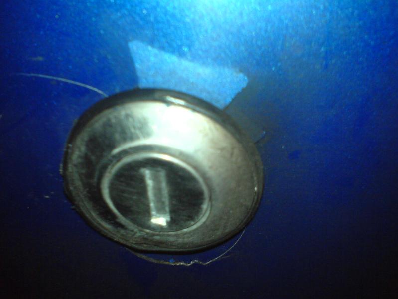

Dzisiaj po wyjsciu z roboty zobaczylem taki oto widok. Czy to mozliwe ze szpachla poszla od zimna (drzwi byly robione w pazdzierniku 07 kiedy to jakis idiota wgniotl mi je i uciekl) czy to raczej ktos majstrowal z zamkiem. No i moze orientuje sie ktos ile zaplace (znowu) za nieswoja wine.

A tak delikatnie wgnieciony zamek miałeś (to na dole)
Wygląda jakby ktoś mocował się z zamkiem.

Jutro podjade do tego blacharza co to robil i powiem ze chcialbym reklamowac. Podpowiedzcie mi prosze co mam powiedziec jak mi bedzie chcial na sile wcisnac ze to jednak ktos sie z zamkiem mocowal. Aha i jeszcze 1 rzecz. Da rade to zrobic jakos malo inwazyjnie czy trzeba bedzie myslec o nowych drzwiach (czego b. wolalbym uniknac)
Wlasnie sam nie wiem. Zawsze otwieram z pilota i nie dotykalem sie do tego zamka od conajmniej roku.
na 99% złodziejaszek.

Witam.
Z tego co widać uszkodzenie powstało na skutek uderzenia w dolną część zamka.
Druga rzecz to żle położona szpachla. Za gruba warstwa, położona naraz.
Możesz uczepić się tego, że żle była nakładana szpachla. Powinna być nałożona kilkoma cienkimi warstwami,
każda następna warstwa po wyschnięciu poprzedniej i odtłuszczeniu. W innym przypadku powstają w szpachli
naprężenia prowadzące do jej pękania.
A czy jest mozliwa opcja ze ktos po prostu przypieprzyl mi porzadnie drzwiami z boku?
> Tylko w zamek? i zadnej rysy i nieczego obok?
W sumie racja.
Widze ze opinie sa raczej za tym iz ktos cos majstrowal przy zamku, niz tym ze pekniecie moglo sie zrobic od tak.
A moze ktos bylby mi w stanie jeszcze przyblizyc koszty doprowadzenia calosci do porzadku? Aha no i moze warto wywalic te wkladki skoro przydaja sie jedynia zlodziejom, a zostawic sobie jedno awaryjne wejscie przez bagaznik.
> imho kolejny włam, szpachla dość charakterystycznie odprysnęła od
> góry, a wkładka od dołu jest przygięta
tez bym obstawiał włam , a nie temp

ktos musiał dołożyć swoją rekę mad.gif, samo by tak nie popekało odrazu az tak tylko raczej stopniowo i bys widział

Niestety tez tak mi sie wydawalo jak to zobaczylem. Mam prosbe do osob, ktore napisaly o winie zlej szpachli, dlaczego tak uwazaja. (zostaly mi jeszcze resztki nadzieji) A jak cos to tez zawsze kolejny argument przy negocjacji ceny naprawy. Prosze tez serdecznie jeszcze raz o mozliwa wycene (nawet taka pi razy oko) zebym jutro nie dostal zawalu u blacharza.

Miałem podobny przypadek. Lakiernik po dokładnym obejrzeniu pęknięcia [ przez lupkę] stwierdził, że winę ponosi
żle nałożona szpachla, o czym świadczy poszarpana krawędż pęknięcia w części dolnej pęknięcia.
Gdyby była położona dokładnie pęknięcia byłyby równe.
U Ciebie pod zamkiem widać poszarpane krawędzie, a obok są równe bez śladu odprysku lakieru.
Opisałem jak było w moim przypadku. Wszystko zależy od uczciwości lakiernika.

Może warto przed wizytą w warsztacie zmienić ten wgnieciony zamek hmm.gif, w przeciwnym wypadku musisz liczyć się z tym, że blacharz nie będzie widział w tym swojej winy, tylko fakt, że ktoś dobierając się do autka uszkodził Ci to mechanicznie sick.gif

wiesz nieestem ekspertem ale ostatnio czytalem wady lakierow i chyba pisalo ze to lakier oderwal sie od podloza.Poszukaj sobie na google pod wady lakieru.pozdrawiam
na 99,9 % włam.
mi tak gnojki ostatnio zrobili że musiałem wszystkie zamki w aucie wymieniać, oboje drzwi przednich prostować i malować !
swoją drogą jesli miałes tam szpachle to majsterkowicz nie musiał użyc wcale duzej siły zeby zrobić taki efekt jak jest.

Niestety raczej wlam. Przyjrzalem sie zamkowi i ewidentnie widac ze byl podwazany. Bylem u 3 blacharzy i kazdy powiedzial to samo. Takim co sie porywaja na nieswoja wlasnosc to tylko lapy ucinac.
