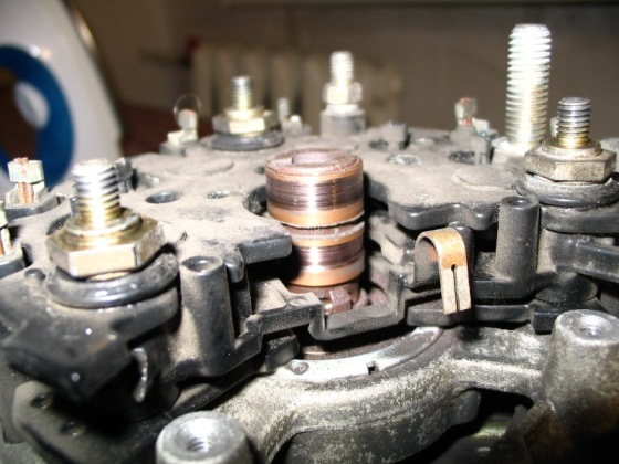

- widac, ze bieznie sa juz wytarte - wymienial juz to ktos domowym sposobem
Eeeetam....

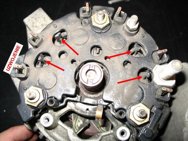

zrobielm wlasnie fote mostka.
widzimy 6 wyjsc uzwojen, ale tylko 4 diody, gdzie sa jeszcze 2?
te 3 sruby odkrecam i mostek schodzi? proowalem je odkrecac ale opornie ida.
W alternatorze masz 9 diód: 6 dużych, mocowych i 3 "pomocnicze" do zasilania regulatora i obwodu wzbudzenia.
Diody głowne, mocowe mierzysz pomiędy punktami gdzie dochodzą uzwojenia (3 punkty) a wyjściem z alternatora - diody plusowe. Diody minusowe pomiędzy uzwojeniami alternatora i masą. Diody pomocnicze pomiędzy uzwojeniami a tą blaszką z która styka sie regulator - blaszka widoczna na twoim zdjęciu.
Jeżeli któaś dioda jest kaputt na zwarcie, to żeby zidentyfikować która trzeba odłączyć (odlutować chyba we wszystkich alternatorac) uzwojenia. Uzwojenia połączone są w gwiazdę.
EDIT: teraz widze twoje ostatnie zdjęcie. Coś tu nie gra, bo powinny być 3 końcówki uzwojeń wink.gif Alternator to przecież maszyna synchroniczna trójfazowa.. Zdejmij tej czarny plasticzek i pokaż co dalej.
> być 3 końcówki uzwojeń Alternator to przecież maszyna
> co dalej.
ale jak go zdjac?
to nie plastik tylko metal.
czy odkrecajac w lewo te trzy srubki (klucz 12) zdejme mostek?
pytam bo te srubska ida tak topornie, ze boje sie, ze je ukrece :/

Podłaczam sie do tematu. Rozebrałem dziś mój alternator(bosch), bo od jakiegoś czasu szumiał. myslałem ze pewnie łożyska, chodz na wakacjach zmieniałem. wymieniłem łożyska, załozyłem altka. i dalej szumi. klocki niby dobre. co moze w nim szumiec?? luzów nie ma. a i jeszcze jedno pytanie; kupujac do niego szczotki to one są razem z regulatorem, czy to jest rozbieralne?
Szumieć mogą szczotki które przecież trą o pierścienie ślizgowe. Jeśli przy montażu łożysk używa się siły udarowej (małego młotka) to takie łożyska też długo nie pożyją. Pamiętajmy, że alternator podczas pracy osiąga 10000obr/min, więc byle łożysk nie może mieć.
Szczotki są razem z regulatorem. Można je odlutować.
> nie może mieć.
w sumie ten szum to nie jest normalny, bo czasem na ułamek sekundy ustepuje. jutro jeszcze wymienie szczotki i zobacze czy coś się zmieni. dzieki za odp.
