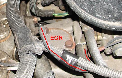

Skoro wspominasz o weżyku to znaczy że EGR masz (miałeś smile.gif ) sterowany podciśnieniem. Weżyk podciśnienia w takiej sytuacji należy bezwarunkowo zaslepić, bo silnik wtedy łapie lewe powietrze. Nie jestem pewny czy w x17dtl jest właśnie taki EGR ale skoro tak mówisz... wink.gif
Węzyk idzie spod przepustnicy do EGRa. Na fotce zaznaczyłem jak to jest u mnie. Miejsce po EGRze też smile.gif
Nie wiem czy autor posta pytal mnie sie na GG ale niedawno tlumaczylem na GG o zaslepianiu EGRa mowiac o tej rurce dochodzacej do EGRa ze wystarczy tam wlozyc kawalek blaszki grubszej moze kolega zle zrozumial

Koledzy to jest astra G zapomniałem dodac... frown.gif - mój błąd.. smile.gif
zrobiłby ktos fotke jak te węzyki wszystkie mają byc popodpinane? i czy po zaślepieniu czasami zaświeca sie ta lampka z piorunem ? i znika jak sie nacisnie mocniej na gaz ? to normalne ?
Z tego co mi wiadomo to w G juz tak prosto nie jest bo EGR jest pod kompem wiec wstawienie blaszki i klasyczne zaslepienie spowoduje wyswietlenie bledow na kompie o czym moze swiadczyc zapalanie sie kontrolki i chyba komp przechodzi w tryb awaryjny (czym mozna tlumaczyc spadek mocy) ..ale chyba check tak sam sie nie zeruje (to niech wypowiedza sie posiadacze kompa w samochodzie bo nie chce wprowadzic w blad)
